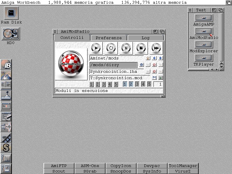

Esempio di come OS 3.1 si possa aggiornare in modo da avere anche su OS 3.1 sfondi sul Workbench o Finestre in qualsiasi formato, oppure eseguire applicazioni OS3 di nuova generazione anche se in questo caso occorre avere un Amiga espanso. Certo si può aggiornare OS 3.1 a OS 3.1.4 anche se al momento non è perfetto avendo molte cose da sistemate, probabilmente lo sarà fra un po' quando uscirà 3.1.4.1
Ultima modifica di AMIGASYSTEM il mer mar 20, 2019 3:25 pm, modificato 2 volte in totale.
