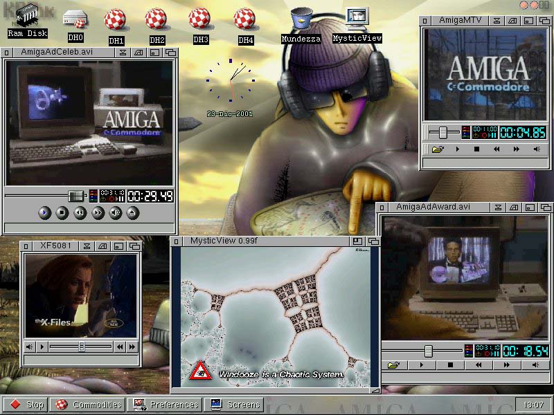

Messaggioda AMIGASYSTEM » mar mar 12, 2019 9:26 am
Ora parliamo di Player Video su OS3, in giro sui forum si leggono tante inesattezze dovute in gran parte alla poca conoscenza di AmigaOS e delle sue potenzialità. In passato su OS3 vi erano degli ottimi Player come AmiPeg, Riva, Mavi (Movieplayer), MPEGPlayer, Frogger, TapAVI e CyberAVI
Tra i più veloci Player senza ombra di dubbio vi erano CyberAVI, Frogger e Mavi (Movieplayer), quest'ultimo unico Player con una GUI Moderna che includeva vari Skin, quelli che vedete nello screenshot fatto da me tanti anni fa sul mio A4000.
In questi ultimi anni alcuni Player come Frogger e Riva sono stati aggiornati, su WinUAE risultano essere molto più veloci di quanto possono essere sul più potente Amiga OS3 o una moderna Vampire, di contro la loro incompatibilità con una moltitudine dei contenitori video esistenti, praticamente oggi Player inutilizzabili senza una dovuta conversione compatibile, cosa che ai giorni d'oggi non ha più senso praticare.
Non ho citato il Player FFPlay, un Player moderno Multimediale e Multipiattaforma unico al momento su OS3 capace di eseguire molti formati video contenitore tra quelli più conosciuti, tra questi ritroviamo: AVI|ASF|DIVX|FLI|FLV|M4A|M4V|MKV|MOV|MP4|MPEG|MPG|OGV|QT|RAM|RM|VOB|WMV|MP4|
Naturalmente anche FFPlay da il massimo della velocità su WinUAE, dove puo mostrare file AVI, MPG, MP4, FLV, DIVX etc.. a varie risoluzioni video di ottima qualità Audio Video.
Lo stesso FFPlay viene utilizzato dal sistema operativo dove è possibile associare qualsiasi File Video, oppure settarlo sul Browser NetSurf per vedere comodamente i video di Youtube e non solo sul nostro Workbench.
Piccolo Test Video su FFPlay
Ultima modifica di AMIGASYSTEM il mer mar 13, 2019 4:44 pm, modificato 1 volta in totale.

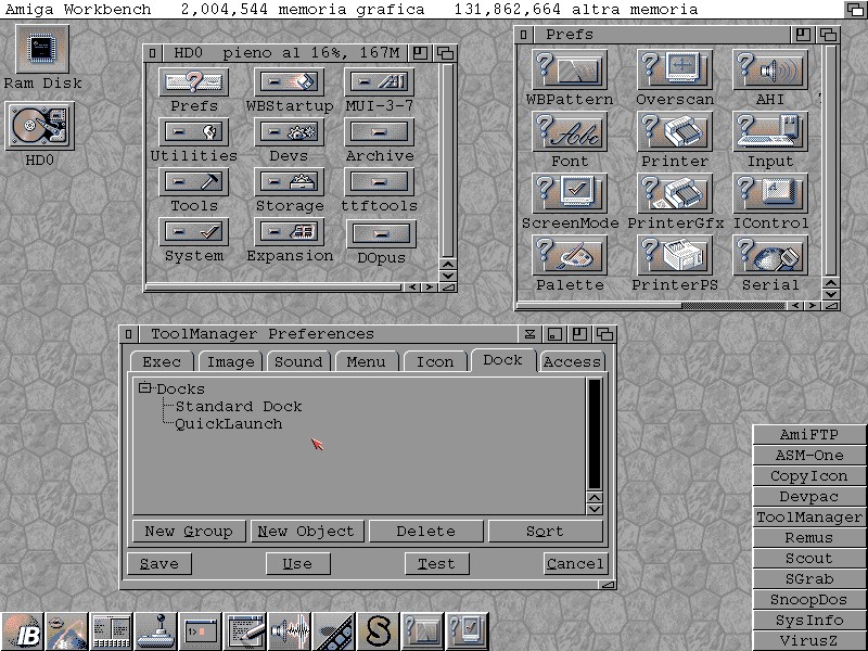

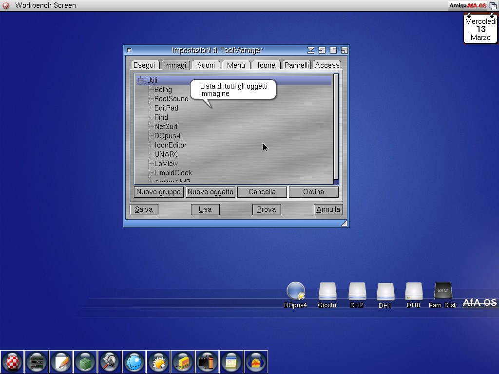

Messaggioda AMIGASYSTEM » mer mar 13, 2019 4:43 pm
Tutorial Video: Configurazione ToolManager (aggiungere icone sul Desktop, spostare la barra applicazioni)
Parliamo ora di un software molto conosciuto ovvero ToolManager, un applicativo a me sempre stato ostico e antipatico e mai utilizzato sui miei vecchi OS. Ieri visto la richiesta di un utente che aveva avuto problemi a configurare questo Tools su un OS 3.1 RTG, mi sono deciso di testarlo. A primo acchitto il programma sembra essere complicato, ma dopo avermi studiato una configurazione già bella e confezionata su ApolloOS (almeno è servito a qualcosa), ho deciso di trasferire e migliorare questa configurazione su un mio OS 3.1 RTG. Terminata l'operazione visto la semplicità e l'espandibilità di questo Tools ho deciso di crearmi una nuova configurazione utilizzando pennelli di alta qualità prelevati qua e là tra le varie icone Dual-PNG trovate sul mio Sistema Operativo, allego due screenshot che mostrano ToolManager installato su OS 3.1 RTG e AfA-OS 3.9 BB4.
Ultima modifica di AMIGASYSTEM il dom mar 17, 2019 1:13 pm, modificato 2 volte in totale.

Testato ToolManager con pennelli aggiornati anche su OS 3.1.4 versione A4000, a mio avviso più performante e più potente rispetto alle altre anche se a cambiare è solo il KickStart. Come dicevo nessun problema ad installare ToolManager, unico inconveniente è l'incompatibilità nell'editare i dati del Tab "Dock" con le versioni più recenti di MUI, tutto bene con MUI 3.8, male invece con MUI 3.9, MUI 4 e MUI 5. In pratica cliccando su una delle voci in "Dock" si ottiene un crash del programma, credo comunque che la colpa non sia delle versioni aggionate di MUI ma della libreria "Popposition.mcc" ormai troppo vetusta. Nessuna colpa per OS 3.1.4lo stesso problema lo si risontra anche su OS 3.9.
