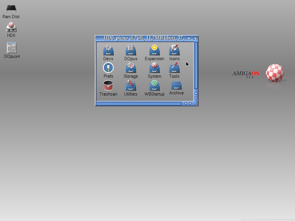

Una delle cose che non mi piace sulla fusione tra OS 3.1.4 /OS3.9 è che tutte le Aplicazioni delle Prefs sono statiche, in pratica come per OS 3.1 non è possibile ingrandire o allargare le GUI e non è possibile salvare dimensione e posizione delle GUI, cosa invece che può essere fatto con OS 3.9 grazie a ReAction e MUI. Spero quanto prima che anche OS 3.1.4 possa integrare nelle proprie Applivazioni ReAction e MUI.
In Allegato OS 3.1.4 + AfA-OS
