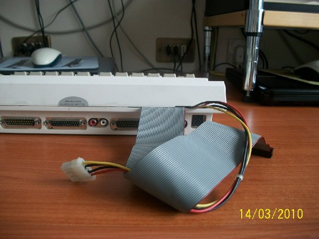

Ricapitoliamo: sulla mobo del 1200 c'è la IDE 44 pin cioè per periferiche da 2,5".
Ora, se ci metto l'adattatore CF-IDE col cavetto femmina/femmina che mi fornisci stesso tu finisco qui perchè non ho altri connettori per collegare il CD-ROM esterno che di sicuro sarà 3,5" per risparmiare dato che ce l'ho già come ha intuito amig4be. :annu:
Quindi che devo fare per avere tutti e due collegati sulla sola IDE del 1200?
Ho fatto un giro su ebay e anche su cf2ide.com ma ho trovato solo adattatori da 3,5" a 2,5" che consentono di collegare periferiche IDE da 2,5" nei PC fissi. A me servirebbe il contrario giusto?
Poi sto ide fix devo comprarlo oppure no? Quanto costa? :boing:
Ecco in sintesi la soluzione ideale per me per sto CD esterno, vedi foto in basso. (foto by DavPPC su Amigapage)
Come ci arrivo?
Scusatemi se vi chiedo troppo :ride: grazie!!!

Messaggioda cip060 » gio gen 06, 2011 10:31 pm
ecco quell'adattatore ne ho uno anche io non me ne faccio nulla
allora ide fix e' il software
la scheda e' interfaccia bufferizzata con 1 connettore 2,5 pollici e 2 x 3.5 pollici
l'ho usato 2 volte e messo da parte perche avevo montato scsi2 e fasta ata
allora aspetta un'attimo che domani faccio delle ricerche sul mio vecchio hardware avanzato e timando una email con quello che ho in casa che mi avanza facciamo cosi ok?
nel caso le metto anche sul forum o te le mando domani pero con calma e ci mettiamo d'accordo e potrei avere tutto ci sentiamo domani!
teoricamento ho adattatore CF (SICURO) cavetto sdoppiatore alimentazione floppy e connettore molex con cavetto aggiuntivo standard da alimentatore tipo pc(Auto costruito)ma non cambia nulla avrei pure l'interfaccia bufferizzata ide proprio quella da te postata su amikit!! ed eventuale piattina te ne servono 2 una la colleghi alla piastra madre el'altra serve all'adattatore eventualmente flat 3.5 pollici ne hai? ne ho una vagonata/borse piene!! al limite metto tutto assieme tanto per quello che valgono! ovviamente ho anche il software idefix apposito e registrato :ride:

Ora ho capito! :annu: Se questa interfaccia me la procuri tu sono proprio a posto! Tutto in un'unica spedizione, grandissimo!!! :happyboing: :happyboing:
Di flat ide 3,5" ne ho due di cui una con 2 connettori azzurri e una con 3 connettori neri.
