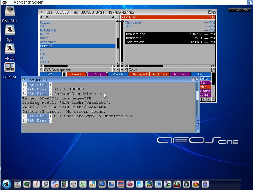

Testata con successo sul nuovo AROS One x86 v1.9 una compilazione di un sorgente nativo OS3 nel linguaggio E , con conseguente creazione di eseguibile compatibile AROS x86 vedi screenshot

Vorrei precisare che il sorgente .E una volta convertito in .CPP, può essere compilato anche con il comando "PEGCC" incluso nel pacchetto "PortablE", strumento consigliato dallo sviluppatore.
L'installazione di "PortablE" può essere fatta anche a manina, basta un semplice Assign alla cartella " PEmodules" nella user-startup, un esempio di come ho fatto io su AROS One:
Assign PEmodules: Development:PortablE/PEmodules >NIL:
Quello che è importante è dato dal percorso dei comandi "PortablE", "pegcc", "CleanModuleCache" e "DeleteModuleCache" in modo che possano sessere utilizzabili e ritrovati dalla Shell senza digitare i percorsi, l'installer dello Sviluppatore prevede che questi file siano installati nella directory C: di sistema.
Se vuoi compilare con il C++ come mostrato nel mio screenshot, nel tuo sistema deve esserci il GCC installato correttamente con relativi Assign.
Se devi compilare sorgenti .E nativi OS3, per ottenere eseguibili OS4, OS4 o MOS, quasi sicuramente dovrai modificare i sorgenti per adattarli all'OS prescelto.
Nel mio esempio per la compilazione del programma Undelete nativo OS3, ho dovuto fare alcune modifiche, per questo ringrazio uno sviluppatore Aros per l'aiuto ricevuto.
Preciso che su AROS One v1.8 ultima versione disponibile GCC e PortablE sono installati e funzionanti, questa nuova release di PortablE invece sarà presente nella prossima release di AROS One v1.9 che sarà distribuita quanto prima

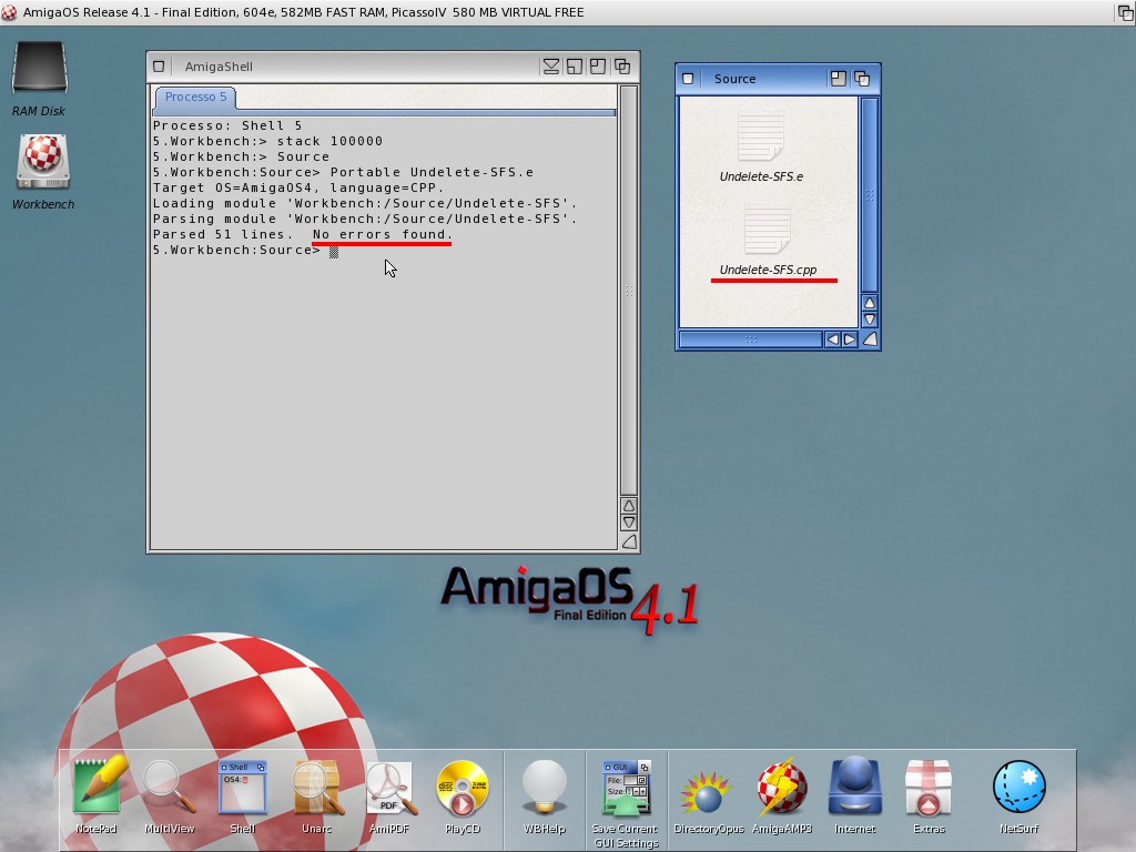

Ho fatto un test veloce con OS4.1, ho installato a manina PortablE e la conversione da sorgente E a sorgente CPP fa funzionato perfettamente senza dare alcun errore, vedi screenshot.
Poi ho provato a compilare il sorgente CPP con il C++, ho usato una vecchia versione GCC scaricata da Aminet, QUESTA
e sembra che tutto sia andato per il verso giusto, la compilazione poi si è fermata perchè il sorgente essendo nativo AROS richiedeva dati non presenti sul GCC OS4.
