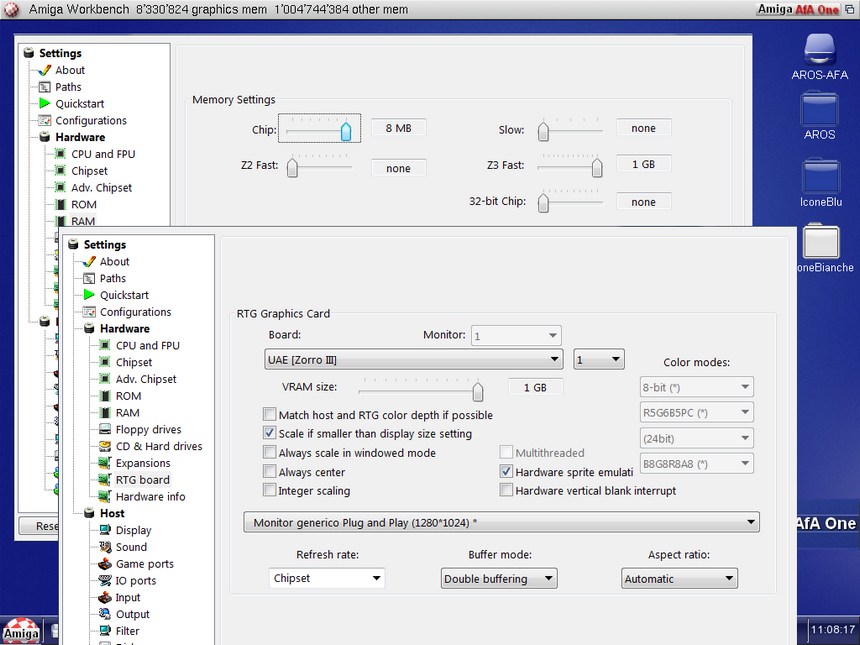

Dopo qualche test posso dirvi che la Potenza in RTG ora è notevole, UAE-GFX e tutte le funzioni di Picasso96 sono ora completamente "con accelerazione hardware" (usa il codice nativo lato host), questo significa che i video anche di risoluzione elevata saranno fluidi, come anche i Giochi RTG.
Se prima nessuna Scheda Espansione anche le più potenti non potevano eguagliare la potenza di WinUAE, adesso saranno ancora più lontane, inoltre le nuove funzionalità di UAE-GFX Picasso96 ora sono opzionali (tutte abilitate per impostazione predefinita), solo file di configurazione.
Altra grande novità sui KickStart, ora WinUAE riconoscerà e saranno disponibili nel SyStem ROM Setting anche i nuovi KickStart 3.1.4, 3.2 e 3.2.1.
Novità e miglioramenti anche per l aVRAM della scheda RTG, Gestore di eccezioni diretto JIT semplificato.
Aggiornamento CyberStorm MK I: Accelerator e SCSI sono stati divisi, Il modulo CyberSCSI è ora una scheda di espansione e ha un'immagine ROM separata (funziona in modo simile al kit Blizzard SCSI).

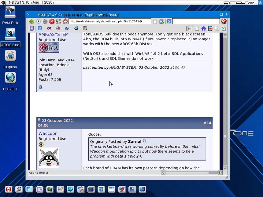

Arrivato il fix di Toni per questa nuova versione, ora AROS One 68k funziona perfettamente, direi una grafica molto più veloce e anche più fluida, anche SDL funziona bene, vedi screnshot (NetSurf SDL)
Re: WinUAE 4.9.2 Serie Beta
