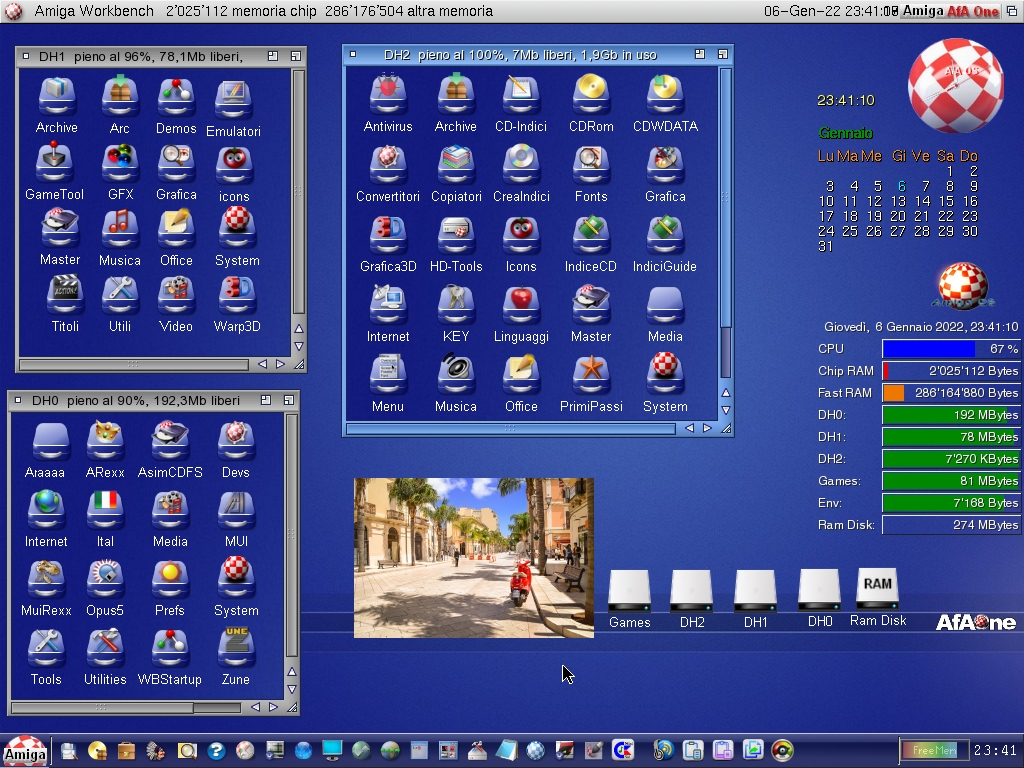

AMG_Novice_Usr ha scritto:è un comando interno, e dato che tutto/quasi tutto il kick è stato copiato da ROM a chip-ram,
Questo accadeva sui vecchi sistemi Amiga non espansi e senza una Scheda Grafica, con i sistemi RTG anche super configurati come il mio AfA One una volta caricato il Workbench la Chip RAM non viene neanche toccata, quindi avendo molta Fast RAM possiamo far risiedere tutto quello che vogliamo e anche ad una più grande velocità.
Guarda il mio Screenshot quanta ChipRAM è stata consumata dei 2MB dal Workbench disponibili nonostante ci sono icone PNG di una qualità che Windows si sogna, poi ci sono App animate, uno Slideshow fotografico e altre App :)
Ma comunque una parte di kick.rom, ovvero il kernel dell'OS diciamo, oltre a tutta la OS-GUI, ovvero il Workbench, insomma tutto questo ben di Dio deve pur risiedere in qualche ram, giusto?
Pertanto, se la chip-ram non viene toccata (in effetti dallo screenshot si vede bene che la chip-ram è solo sfiorata), vuol dire che il tutto risiede in fast-ram, da qualcuno chiamata anche cpu-ram, così che la chip-ram, ovvero la ram acceduta dai chips grafici e audio, tramite i canali DMA offerti da Agnus, non conosca conflitti temporali fra Agnus appunto e CPU, che se la contenderebbero così.

AMG_Novice_Usr ha scritto:Pertanto, se la chip-ram non viene toccata (in effetti dallo screenshot si vede bene che la chip-ram è solo sfiorata), vuol dire che il tutto risiede in fast-ram, da qualcuno chiamata anche cpu-ram, così che la chip-ram, ovvero la ram acceduta dai chips grafici e audio, tramite i canali DMA offerti da Agnus, non conosca conflitti temporali fra Agnus appunto e CPU, che se la contenderebbero così.
Be si viene utilizzata la FastRam o la RAM della Scheda Video, le prefs caricate dalla ENVARC vengono copiate nella ENV, in RAM restano device, librerie, font ed altro, anche se è possibile smontare o ripulire come per le librerie quando bisogna testarne delle altre senza riavviare il sistema come si fa su PC.
