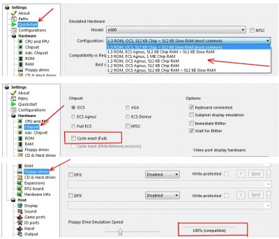

Ciao e benritrovato qui su amiganews, come ti avevo accennato in PM, prima di segnalare il problema a Toni Wilen autore di WinUAE bisogna fare delle varie prove.
- Testare con più versioni di WinUAE (può capitare che una vecchia versione non funzioni o che una più recente abbia perso la compatibilità con questo gioco)
- Su AEB sulle migliaia di post su WinUAE non ho mai letto problemi di compatibilità con Shadow Dancer, quindi a mio avviso è solo un problema di settaggio.
Quello che ti consiglio di fare è:
- Provare con più versioni di WinUAE
- Provare i vari settaggi per modello Amiga dal Quikstart di WinUAE, ci sono vari settaggi "standard da non toccare" per tutti i modelli A500.
- Esendo Shadow Dancer anche un gioco ECS, da provare anche con un A600, sempre preso dal QuikStart.
- Altro settaggi importanti che migliorano la qualità sono il "Cycle-exact" e la "velocità" letture floppy che deve essere impostata come di default ovvero 100% compatibile, la velocità Turbo è comodissima per caricare rapidamente i floppy ma non supportati da tutti i giochi.
In ogni caso esiste anche Shadow Dancer esiste in versione WHDLoad !
Allego screenshot che mostrano le voci di settaggio citate
