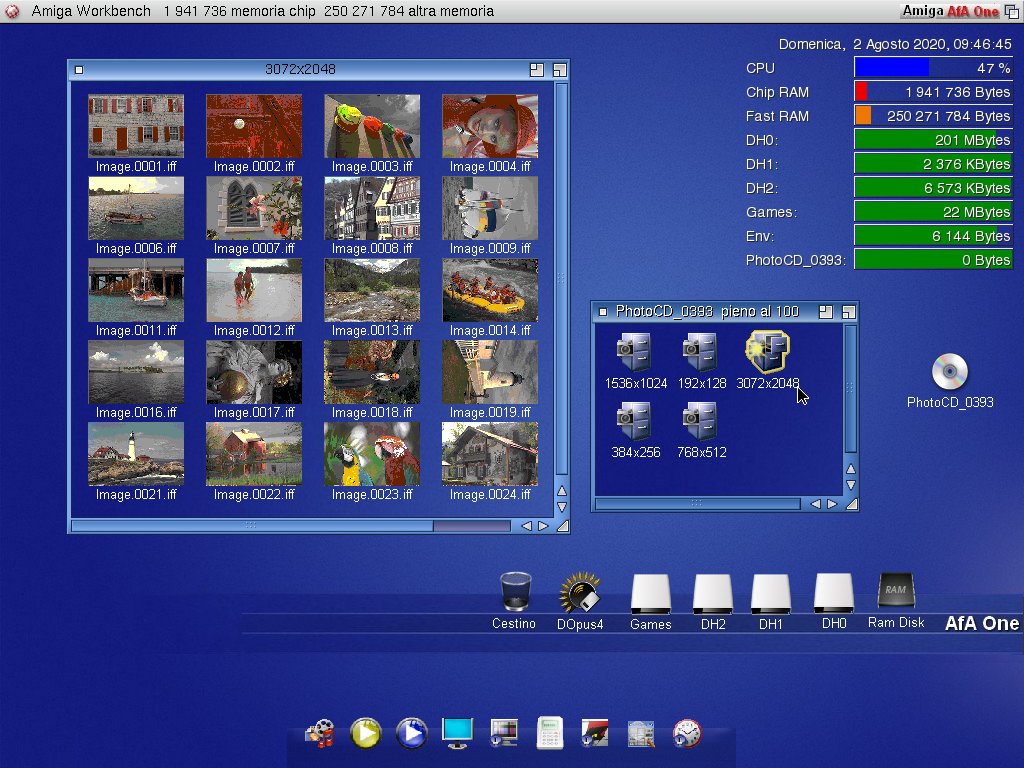

Scusami che intendi per "mostrare i photoCD ad Amiga" se intendi le Immagini PCD ci sono anche altri programmi che le gestiscono come FX Paint, AsimCDF che io sappia è l'unico Device che consente di Mostrare i CD Photo Kodak con due modalità differenti (due sessioni CD) con cartelle separate per ogni "Risoluzione Video" ed ogni immagine associata ad una sua Icona (immagine miniatura creata virtualmente) vedi screenshot.

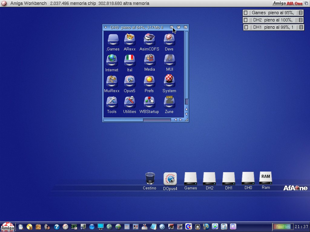

Per chi può interessare anche su OS 3.9 esiste la funzione introdotta da OS 3.2 ovvero quella di Iconizzare le finestre sul Workbench.
Su OS3 esistono numerose applicazioni per Iconizzare le finestre ma nessuna di queste si adatta bene su schermi RTG, facendo qualche test ho trovato la migliore soluzione utilizzando l'ottima utility PowerWindows. Questa applicazione dalle tante funzioni oltre ad abilitare le finestre fuori dallo schermo aggiunge anche la Iconify su qualsiasi finestra sul Workbench.
Tra le altre cose durante la fase di iconify invece di utilizzare una normale Def icon, PowerWindows fornisce una piccola barra con il tab per chiudere o riaprire la finestra, scelta impeccabile considerando che con le barrette è possibile sistemare tutte le finestre come una sorta di Dock Menu (vedi screenshot), comodo quando si hanno tante finestre aperte.
