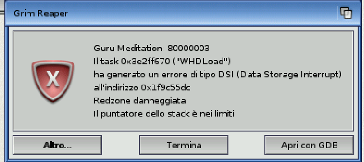

Intanto ti dico ho installato Whdload, ho provato ad eseguire un gioco ma appare una finestra di errore....

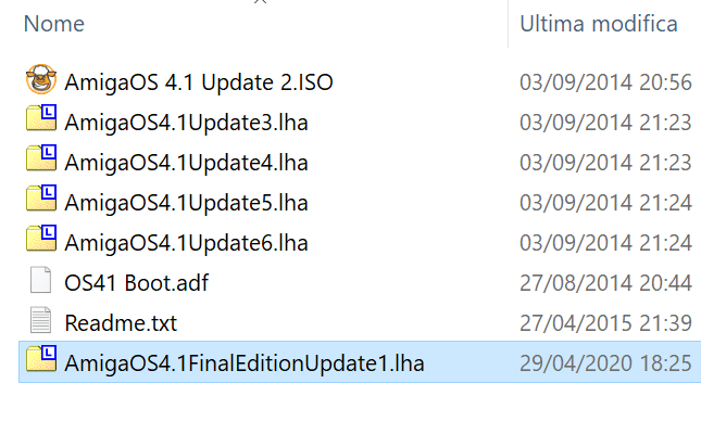

ma stai usando il Classic 4.1 con gli update 1-6 ?
oppure il Classic 4.1FE con solo l'update1 ?
perchè se stai usando la versione Classic con gli update 1-6 non puoi farci molto
non farti problemi ma il classic 4.1 con gli update 1-6 sono un sistema
è il 4.1FE con update1 è un altro sistema con caratteristiche diverse

Messaggioda wifi75 » mer apr 29, 2020 8:38 pm
Cavalina che disastro!
dunque la iso 0s4.1 è ClassicInstallCD-53.71.iso
mentre gli update sono quelli in foto
ps- attendo tue istruzioni... altrimenti farò solo casini su casini... :kaput:

Messaggioda white » mer apr 29, 2020 8:59 pm
l'iso 53.71 è giusta è il classic 4.1FE
e del boot-disk-GREX che trovi all'interno dell'iso stessa in formato .ADF
quindi hai bisogno dell'update1 è solo un singolo pacchetto
è la guida è quella che stai eseguendo
poi tutti gli aggiornamenti li puoi fare anche manualmente (ma in questo non posso aiutarti)
Ovviamente se hai gli aggiornamenti tramite AmiUpdate fai prima a farli ed è molto più veloce
non fraitendermi, ma risulterebbe molto più veloce.
Se intendi fare tutto manualmente non posso aiutarti la guida non è nata per questo.
Altrementi prova a vedere i video della guida ed i vari passaggi dovresti vedere gli aggiornamenti di cui hai bisogno se intendi procedere manualmente.

Messaggioda wifi75 » mer apr 29, 2020 9:24 pm
dunque, ho installto il driver per la scheda di rete, ho installto netsurf, ma quando lo eseguo mi appare un errore :sbam:
metre se avvio un gioco mi appare quest'altro errore
wifi75

Messaggioda AMIGASYSTEM » mer apr 29, 2020 10:18 pm
Quella libreria che poi non è una "normale libreria" che troverai in giro e non va in Libs, la newlib.library viene installata dagli update del sistema !

Messaggioda wifi75 » mer apr 29, 2020 10:29 pm
AMIGASYSTEM ha scritto:Quella libreria che poi non è una "normale libreria" che troverai in giro e non va in Libs, la newlib.library viene installata dagli update del sistema !
ciao ho ripetuto l'installazione per la quarta volta, questa volta non ho installato nessun update.... mi sono fermato all'installazione dell' os,
netsurf adesso si avvia, mentre resta sempre il problema del WHDLOAD... ovvero non si avviano i giochi...
wifi75
