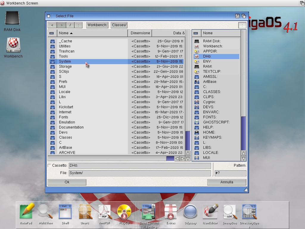

MUI 5 GUI Standard e ASL Sostitutiva
Apro questa discussione per parlare di MUI e delle sue GUI, ovvero quella Standard per tutte le Applicazioni native MUI e la nuova GUI sostitutiva dedicata invece a tutte quelle Applicazioni che invece fanno uso della ASL (Amiga Standard Requester Library).
Da quanto constatato molti utenti Amiga non sono a conoscenza di questa nuova GUI sostitutiva ASL a causa di una omonomia nome file, infatti esiste una precedente Pach, chiamata anche PachASL che consentiva di fare la stessa cosa con la differenza che la GUI ASL utilizzata per la sostituzione era quella standard MUI creando tra le altre cose anche corruzioni su alcune configurazioni RTG.
Tralasciando la GUI Standard MUI che tutti conosciamo, la versione sostitutiva ASL include numerose novità come la visuale dei volumi tramite icone in varie dimensioni, alcuni tab per i percorsi prestabiliti, menu a tendina per il gestore file e un tab per attivare una barra strumenti dedicata ai volumi.

Messaggioda pvanni » gio apr 16, 2020 9:20 am
Sembra interessante, come si fa ad attivare?
pvanni
Messaggi: 914
Località: Lecco
Messaggioda AMIGASYSTEM » gio apr 16, 2020 9:32 am
PatchASL si trova nell'archivio di MUI 5, quando installi MUI5 ti viene chiesto se vuoi installare "PatchASL", se tu acconsenti ti viene aggiunto il comando nella user-startup poi per rendere attivo il comando devi semplicemente copiare il file "PatchASL" nel percorso designato ovvero MUI:
Il comando è questo: Run <>nil: MUI:PatchASL
Se tu durante l'installazione non accettati il comando puoi inserirlo nella user-startup a manina e lo aggiungi sotto gli Assign di MUI.
Fai attenzione nella user-startup se hai il vecchio comando "PatchASL" (OS3), eliminalo, questo puntava -> Run Nil:C/PatchASL
Se risontri problemi sulle icone Dual-PNG/OS4 "sfondo nero" significa che ci sono dei conflitti nei Datatype !
PatchASL può essere applicata su qualsiasi OS Amiga che fa uso di MUI incluso OS 4.1

Messaggioda ghillo » gio apr 16, 2020 9:18 pm
Provata, veramente molto utile e bella , era una cosa che non ero propio a conoscenza.
Unico difetto è che non capisco se si possono salvare delle impostazioni di utilizzo di questa nuova finestra, nel senso che se voglio che si apra subito con le miniature e relativa dimensione già impostata e dimensione finestra ,senza ogni volta doverla modificare manualmente.
Counque veramente utile grazie della notizia. :ultralol:
ghillo
Messaggi: 1257
Località: Alseno (PC)
Messaggioda AMIGASYSTEM » ven apr 17, 2020 8:12 am
Al momento pare non si possa memorzzare perchè a differenza delle finestre MUI standard non ha il tab che richiama MUI Prefs, credo abbiano di proposito in modo che la finestra si adatti su qualsiasi schermo per evitare grandi finestre su schermi piccoli in particolare quelli in PAL.
Eventualmente si potrebbe chiedere QUI agli sviluppatori, magari esiste il modo per farlo. Puoi comunque cambiare gli sfondi, il request ASL eredita lo sfondo di default di MUI, però per fare questo bisogna avere la KEY di registrazione.
Messaggi: 5654
Messaggioda pvanni » ven apr 17, 2020 9:24 am
L'ho provata anch'io e l'ho subito accantonata per i motivi citati da ghillo, in particolare
la dimensione della finestra, peccato che non l'abbiano gestita come una finestra MUI
standard con i suoi bei gadget personalizzabili.
pvanni
Messaggi: 914
Località: Lecco

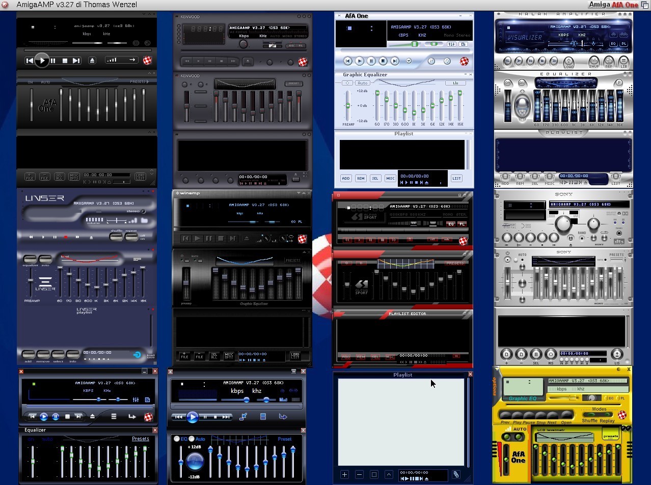

Personalizzato alcune vecchie Skin native WinAMP su AmigaAMP, ad alcune dove erano assenti ho creato Skin Equalizzatore e PlayList.
Messaggi: 5654
Messaggioda AMIGASYSTEM » dom mag 17, 2020 3:08 pm
Fatto alcune migliorie aggiungendo anche il Boing animato su alcune Skin, per chi fosse interessato sono diponibili al download tutte gli Skin mostrati nello screenshot.
Messaggi: 5654
