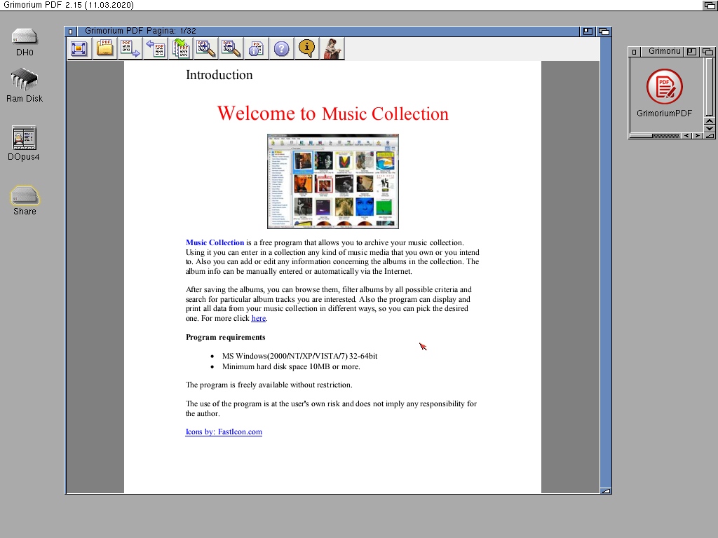

GrimoriumPDF funziona benissimo su OS 3.9 e OS4.1 a patto che si abbia un sistema RTG con risoluzione uguale o superiore a quella richiesta, inoltre per vedere in maniera corretta i documenti PDF non serve solo la libreria "polybios.hwp" ma anche la "polybios.ext".

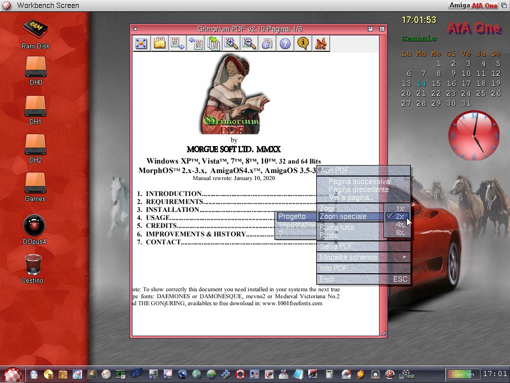

Messaggioda AMIGASYSTEM » lun mar 16, 2020 4:24 pm
schiumacal ha scritto:Si Carlo, ho capito.
Quello che non comprendo e' perche' per funzionare debba essere forzatamente avviato ad una risoluzione minima di 800x840 ?
Quello è una sorta di Bug che ho anche segnalato all'autore, come puoi vedrere dagli screenshot sia OS 3.9 e AfA One sono settati a 1024x768 e posso vedere sia in finestra che in full screen senza alcun problema e senza modificare risoluzioni video.
Su OS4.1 anche a me esce questo messaggio, nella versione precedente non accadeva, tempo fa quando mi era ricapitato questo errore su OS 4.1 l'autore mi disse che su OS 4.1 reale non aveva quell'errore.
