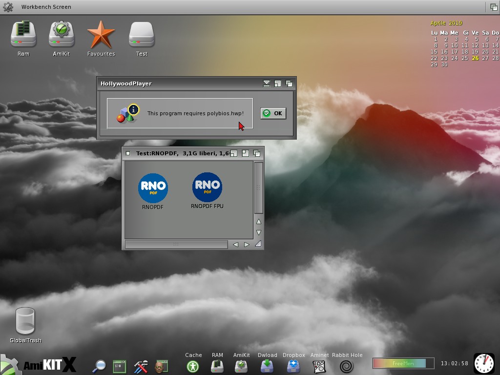

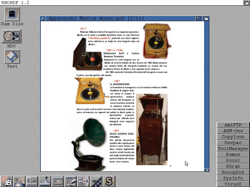

No funziona anche con OS 3.1, guarda lo screenshot, il problema del tuo Guru è dato dalla mancanza delle librerie o meglio dei PlugIn "HollyWood", questi i requisiti:
- OS Amiga RTG 040/060 (uno schermo PAL non garantisce Grandezza e Giusti colori)
- Installare codesets.library
- Installare Librerie Hollywood "polybios.hwp + polybios.ext" devi semplicemente copiarle in SYS:Libs/HollyWood

No! non funziona su nessun sistema Amiga se non installi prima le librerie Hollywood richieste dal programma, anche su Windows senza le varie versioni di NET Framework o di Java non puoi usare gran parte dei programmi più recenti e guai se corrompi qualche installazione di queste due grandi invenzioni per scervellare le persone.
Non mi piace inquinare troppo questi workbench che mi servono per testare il software classico.
Non sei su Windows su AmigaOS non c'è un registro e nessun software viene considerato o utilizzato in qualche modo se non richiesto da qualche applicazione o da qualche startup, anche se hai la cartella LIBS con mille librerie come nei miei sistemi questo non appesantisce nulla, sono file dormienti fino a quando qualche applicazione non le cerca, e nel frattempo ti funziona tutto senza mangiarsi ogni volta le cervella.
Anche su Windows se lasci il sistema liscio non potrai mai ulizzare o usare applicazioni che fanno uso di Java, .NET Framework o Microsoft Visual C++ :annu:
Amikit e gli altri 3.9 moddati si, perchè li uso poco e poi sono fatti per provare questi programmi che hanno dipendenze alla linux.
Cos'è questa una barzellatte, Linux? cosa centra, poi quale moddatura, Amikit altro non è che un OS 3.9 BB4 con estensione AfA-OS mentre il Workbench è gestito con Dopus5 per il resto come detto è un normalissimo OS3.9 con tutti i BB.
Su Amikit c'è solo il plugin Muyroyale che tra l'altro c'era anche in OS3
MUIRoyale è un'altra cosa, Amikit AmikitX senza il Player e le Libreriae Hollywood non potrà mai avviare o utilizzare RNOPDF o altri programmi sviluppati con Hollywood come LovVieW, VAMP, VTM, ModEplorer, AnimWebConverter, di sicuro nel tuo Amikit ci sono quelle librerie, guarda lo screenshot e vedi come si comporta AmikitX senza le librerie Hollywood, con Amikit8 idem con patate. :ride:
