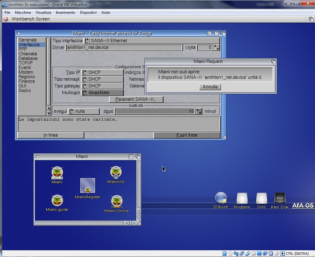

Fatto anche questo anche con Miami ma mi da l'errore che vedi nello screenshot ! su VirtualBox come hai configurato la rete?

per il discorso rete ci stò ancora lavorando, Genesis si connette ma AWeb non apre nulla.
ti consiglio di rileggere la guida, essendo che è aggiornata al 2018 e spiega come configurare proprio la rete su virtualbox :annu:
io mi stò attenendo a quella, ho conoscenze molto ristrette di AmigaOS.
sò che se installi uno stack esmpio roadshow, nella cartella DEVS:Storage/NetInterfaces/, devi creare una copia del file RTL8139 e rinominarlo in "AmithlonNET" (senza le vigolette) e copiarlo in DEVS:NetInterfaces/
Intanto grazie per i tuoi config, li esaminerò per individuare la causa
Si Genesis fa la stessa cosa su WinUAE, si connette dice che sei collegato ma in realtà non lo è, Miami invece funziona benissimo, allego mio video esaustivo che mostra quanto detto, clicca QUI
