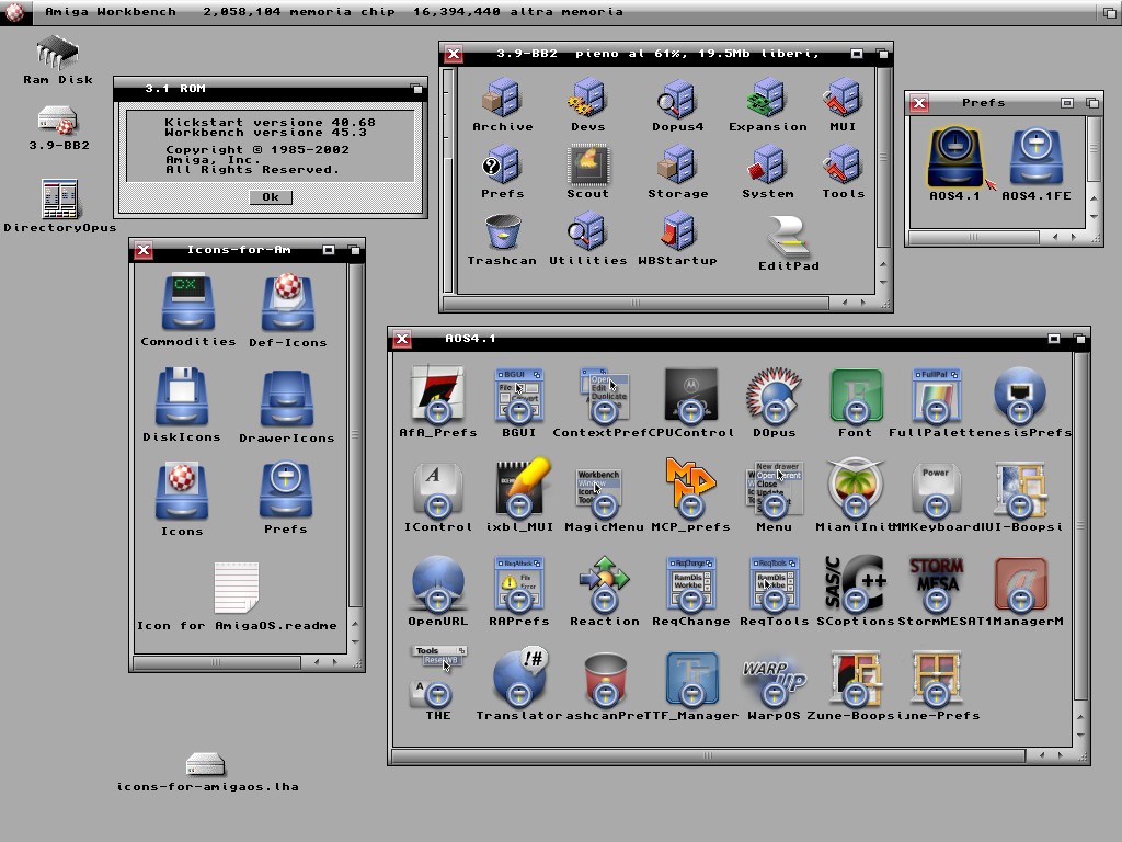

Messaggioda AMIGASYSTEM » gio lug 13, 2017 8:35 am
Tantissime le novità e migliorie, cito alcune delle caratteristiche, altre info sulla nuova release le trovate QUI
- Realtime Skin System,cambiare Skins senza prima chiudere lo schermo, supporta le dimensioni dei bordi definite dall'utente per ogni confine.
- Possibile scelta tra Visualprefs, Birdie o il sistema AfA-Skin, AFA_Prefs con una sequenza di avvio personalizzata.
- ReAction (ClassAction), KingCON e MUI Windowgadgets sono supportati e sostituiti dal Skinsystem con codice e aiuto di Dieter Groppé.
- DOpus5 Iconify e Tbiclass Windowgadgets sono supportati e sostituiti da Skinsystem.
- Lista nera configurabile dall'utente in cui è possibile escludere i programmi che utilizzano grandi bordi rispetto ai confini normali, i programmi in lista nera si apriranno conun bordo di dimensione standard, saranno corretti anche i programmi con minore bordo dove sarà aumentato automaticamente il confine riga.
- Molti parametri utente configurabili in tempo reale, possibile L'utente può modificare i parametri predefiniti della Skin di una GUI.
- Font finestra Titolo autonoma da AOS selezionato, regolabile la posizione della finestra, del carattere, ombra e profondità..
- Le Skin sono composte da diverse parti, cursori orizzontali e verticali e parti slider finestra superiore e inferiore, cornice sinistra e destra.
- Ora gli Skin disponibioli di Ken Lester sono 22
- AfA_OS consente di utilizzare icone a 32bit Dual Image PNG Icons, OS4 32bit Icons, GlowIcons e NewIcons con full Colorprecision, visione icone più veloce (i colori non devono essere rimandati a Workbench).
- Con DOpus Magellan e Workbench funziona il trascinamento delle icone con Colori a 32 bit, P96 e CyperGraphics V2.
- Le icone OS4 / PNG possono essere scalate in tempo reale attraverso un codice di scala di alta qualità, su una classico (060) le Icone di Mason con 30 pixel risulteranno più veloce rispetto alle dimensioni originali.
- Supporto alfanumerico per i tipi di dati delle immagini.
- TrueTypeFonts sono supportati con antialiasing.

Recensione Inglese
This is the release version 4.8 of AfA_OS.
Features:
Realtime Skin System, which can change Skins without closing the screen first,
and supports user defined border sizes for every border.
See Screenshot under the following link:
http://amidevcpp.amiga-world.de/AfA_Scr ... evelop.png
It can be selected between Visualprefs, Birdie or the AfA-Skin system via
AFA_Prefs and a customized startup-sequence.
ReAction (ClassAction), KingCON and MUI Windowgadgets are supported and replaced
by the Skinsystem with code and help from Dieter Groppé.
DOpus5 Iconify and tbiclass Windowgadgets are also supported and replaced by the
Skinsystem by pushing and with help from Thomas Klein.
A user configurable Blacklist where you can exclude programs from using bigger
than normal borders as some programs do not work with increased border size
properly. The blacklisted programs will then open with standard border size.
Please drop me a line if you mention that programs do not work properly with
increased bordersize.
Many user configurable real time parameters like three different Borderlines.
The user can change the pre defined Skin parameters over a GUI.
Window Titel Font autonomous from AOS attuned Window Font selectable.
Position of Window Titel Font and shadow with adjustable depth selectable.
Skins consist of several parts: Screentitle, For- and Background for the verti-
cal and horizontal sliders and window frame parts like top, bottom, left and
right frame.
Now are 22 Skins from Ken Lester are usable.
AfA_OS allows you to use 32bit Dual Image PNG Icons, OS4 32bit Icons, "Palette"
GlowIcons and NewIcons with full Colorprecision and also faster than with the
original because colours must not be remapped to Workbench Palette. It works
in conjunction with DOpus Magellan and Workbench. Dragging of Icons works in
full 32bit colours with P96 and CyperGraphics V2. With CGX 3 and 4 icons will
only be shown in four colours while dragged.
OS4/PNG Icons can be scaled in realtime due to a high quality scale code by
Thilo Köhler. On a Classic (060) Mason-Icons with 30 pixel size can be rendered
faster than in original size.
Alpha-Channel support for picture datatypes.
TrueTypeFonts are supported with antialiasing.
Attention!!!!
Since AfA Version 3.96 NewIcons will be treated like GlowIcons. That means you
have to be the following things in mind: Icons will be converted into Glow-
Icons if you change anything on them (e.g. change or fix position, Tooltypes,
Changes for this version:
The icon_lib.exe use now a buffer that fix Hits by displaying Icons in the
NewIcon format.
The saving of the Font cache was disable in the diskfont_lib.exe this fix
problems with write protected Volumes.
In the graphics_lib.exe a problem with RecFill was fixed that occure if it was
used in the Border area.
The blacklisting are extended that the program TypeSmith now works with the
ToolType entry "bxxxTypeSmith" in the BlackList Icon. "bxxx" indicates that
the hight of title bar are not set back to the defaults.
The max posibile value of the Icon-Size in the Afa_Prefs program are set to
256.
Thomas Klein has fix a Hit in morelibspace, reported by Frank Weber.
He also extend AfA_OS_Loader to support the parameter "OPTIMAL" with it the
AfA_OS_Libs are started in its optimal order.
The AfA_Prefs program are reviced by him, it is now complete localisable.
There are two new ToolTypes "ForceSkin" tries to close and open the Workbench
that the settings are used for all windows at the end of the program.
With "Layout=(0-2)" it is possible to switch between three layouts of the
Window settings, 1 is the default its the one that are used in older versions.
At 0 and 2 the stettings are grouped.

Messaggioda AMIGASYSTEM » gio nov 15, 2018 7:50 pm
Vorrei sfatare che AfA-OS richieda un OS 3.9 BB4 super accessoriato, ho fatto un piccolo esperimento ed ho istallato AfA_OS su WinUAE un OS3.9 BB2 CPU 68020/68881/JIT/16MB RAM, Scheda Grafica UAE Zorro III, e voilà il 3.9 si è modernizzato con skin finestra e icone ad alta qualità, senza il bisogno di installere la nuova icon.library di Peter (ma la si può anche usare). Naturalmente è sempre richiesta una FPU ed uno schermo RTG, non ho provato se funziona anche su un sistema 3.9 base, se dovesse interessare a qualcuno potrei provarci
Edit:
AfA_OS si installa tranquillamente anche su un OS 3.9 Standard privo di BB.
Messaggi: 5521
