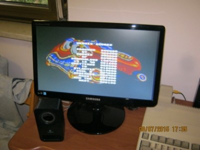

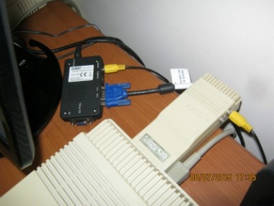

Messaggioda amistar » gio lug 09, 2015 4:53 pm
Rieccomi qui sul forum!! Ciao a tutti!
Ho risolto insieme a cpiace64, il problema del segnale non composito sul mio amiga500.
Dopo molte prove fallite, effettuate con cavetti rgb-scart modificati attraverso vari schemi elettrici, è bastato utilizzare un modulatore tv amiga l'a520 e un cavo rca-video (giallo), per creare il segnale composito e vedere(finalmente) le immagini a colori su schermo lcd led.
Questo argomento può essere utile a chi si trova nella mia stessa situazione. Io sono soddisfatto del risultato ottenuto, la visualizzazione delle immagini è discreta, secondo me può essere ancora migliorata attraverso le regolazioni di luminosità, contrasto e saturazione dal convertitore gbc.
Vi posto delle foto per rendere l'idea:
