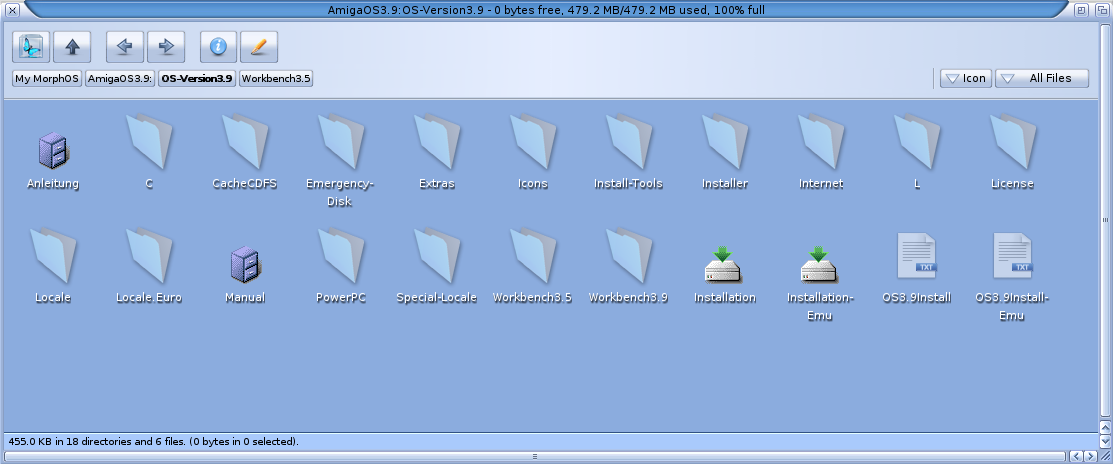

Messaggioda scrAb_ » gio apr 28, 2011 10:22 am
Ho letto i post linkati e la guida di Obligement e Pegasos.
Dunque al di la del file .uaerc per il settaggio di E-UAE:
- creo una cartella in E-UAE "wb39"
- dal CD di AmigaOS 3.9 (Vesalia) ->AmigaOS3.9->OS-Version3.9->install (install-emu?)
Stando a quanto ho letto, dovrebbe partire l'installazione che dovrei far puntare alla cartella
"wb39" creata in E-UAE....giusto?
Successivamente impostare .uaerc per indicargli il percorso della cartella etc...
Solo che non succede niente...cliccando sull'icona Installer :no:
Il mio problema non e' far partire E-UAE ma come installare 3.9.
Dove sbaglio?
[email protected]/DualBoot DebianPPC - MorphOS 3.1
PowerBook 5.9 - Morphos 3.1
scrAb_
Messaggi: 60
Iscritto il: mar ago 17, 2010 10:16 am
Re: Problemi configurazione morphos euae
Messaggioda cip060 » gio apr 28, 2011 10:26 am
Nemmeno io sono riuscito a far partire l'istallazione dal cd del 3.9 :sbam: :sbam:
pero' divina ha detto che parte e infatti lui e' riuscito :sbam:
