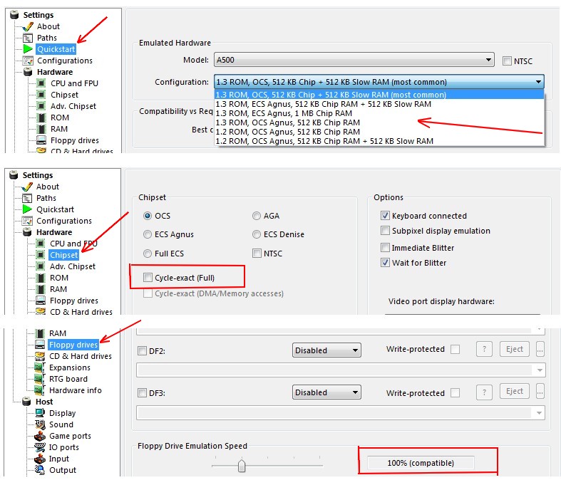

Messaggioda AMIGASYSTEM » sab apr 10, 2021 11:40 am
Ciao e benritrovato qui su amiganews, come ti avevo accennato in PM, prima di segnalare il problema a Toni Wilen autore di WinUAE bisogna fare delle varie prove.
- Testare con più versioni di WinUAE (può capitare che una vecchia versione non funzioni o che una più recente abbia perso la compatibilità con questo gioco)
- Su AEB sulle migliaia di post su WinUAE non ho mai letto problemi di compatibilità con Shadow Dancer, quindi a mio avviso è solo un problema di settaggio.
Quello che ti consiglio di fare è:
- Provare con più versioni di WinUAE
- Provare i vari settaggi per modello Amiga dal Quikstart di WinUAE, ci sono vari settaggi "standard da non toccare" per tutti i modelli A500.
- Esendo Shadow Dancer anche un gioco ECS, da provare anche con un A600, sempre preso dal QuikStart.
- Altro settaggi importanti che migliorano la qualità sono il "Cycle-exact" e la "velocità" letture floppy che deve essere impostata come di default ovvero 100% compatibile, la velocità Turbo è comodissima per caricare rapidamente i floppy ma non supportati da tutti i giochi.
In ogni caso esiste anche Shadow Dancer esiste in versione WHDLoad !
Allego screenshot che mostrano le voci di settaggio citate

Messaggioda AMIGASYSTEM » sab apr 10, 2021 5:27 pm
Ok prima installati un OS 3.0/3.1 su un A1200 con 4/8MB di RAM, scegli A1200 dal Quickstart e poi crei un Hardfile di qualche centinaio di MB dove installare l'OS.
Se non sai creare un HardFile (Hardisk Virtuale) puoi usare una cartella di Windows dove non ci sono limiti di grandezza, fatto questo ti dirò cosa installare per il WHDLoad.
