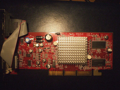

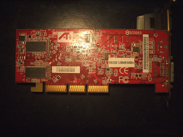

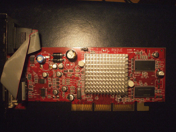

Messaggioda amig4be » dom dic 12, 2010 12:20 am
Eccomi... un saluto a tutti quanti e scusate se punto al nocciolo saltando i convenevoli:)
Su power mac g4 Quicksilver 2002 ho provato a inserire una schedina ati 9250 128Mb 64bit, raccattata su ebay e flashata su Pc... con la rom indicata in questa guida accade che tutto fila liscio e funziona ma mi risultano disponibili solo la metà dei 128Mb...
Innanzitutto dico che con atiflash per procedere a flashare sono stato costretto a usare il comando -sst (che non so neanche che significhi, ma ho letto su internet che in alcune schede è necessario)
a dire il vero già aprendo il file zip della rom, trovandone 2, di cui una nella cartella __osx mi pare, ero in dubbio su quale usare...
Idee?

Messaggioda divina » dom dic 12, 2010 12:24 am
amig4be ha scritto:Eccomi... un saluto a tutti quanti e scusate se punto al nocciolo saltando i convenevoli:)
Idee?
eccoti :felice: benvenuto
Di quale scheda video si tratta esattamente (brand e modello) ?

Messaggioda amig4be » dom dic 12, 2010 12:47 am
Idee?
ecco qui c'è da indagare perchè l'ho presa così, bulk...
