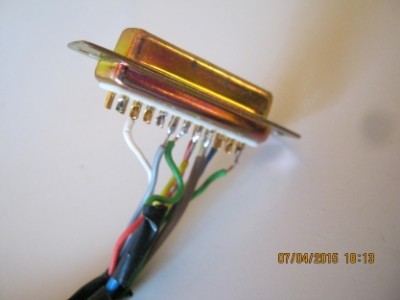

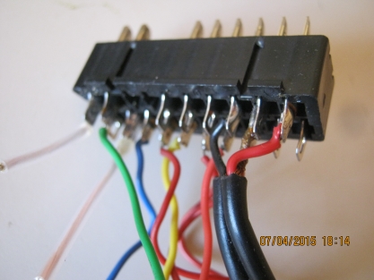

connettore scart
connettore 23 pin

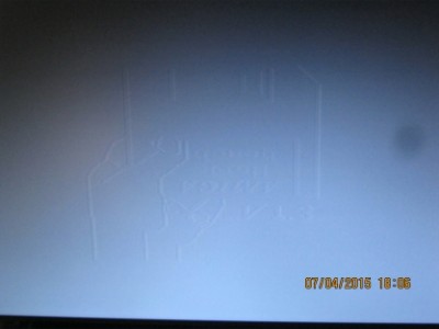

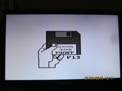

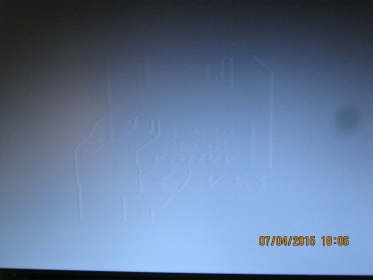

Ho provato a collegare amiga con il cavo rgb video scart modificato dal monitor esce questa immagine (foto1)

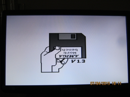

Poi ho effettuato una prova con il cavetto video composito opzionale,(connettore giallo) funziona, ma l'immagine è in bianco e nero. (foto2)
foto1
foto2

Messaggioda amistar » gio lug 09, 2015 4:53 pm
Rieccomi qui sul forum!! Ciao a tutti!

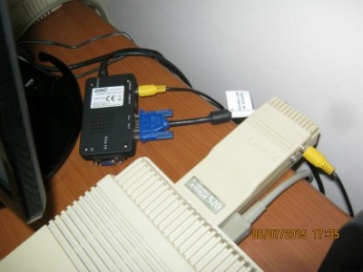

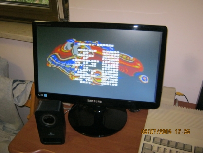

Ho risolto insieme a cpiace64, il problema del segnale non composito sul mio amiga500.
Dopo molte prove fallite, effettuate con cavetti rgb-scart modificati attraverso vari schemi elettrici, è bastato utilizzare un modulatore tv amiga l'a520 e un cavo rca-video (giallo), per creare il segnale composito e vedere(finalmente) le immagini a colori su schermo lcd led.
Questo argomento può essere utile a chi si trova nella mia stessa situazione. Io sono soddisfatto del risultato ottenuto, la visualizzazione delle immagini è discreta, secondo me può essere ancora migliorata attraverso le regolazioni di luminosità, contrasto e saturazione dal convertitore gbc.
Vi posto delle foto per rendere l'idea:
