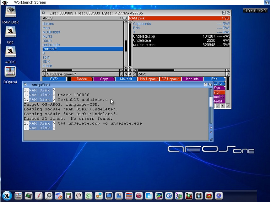

Testata con successo sul nuovo AROS One x86 v1.9 una compilazione di un sorgente nativo OS3 nel linguaggio E , con conseguente creazione di eseguibile compatibile AROS x86 vedi screenshot

Se vuoi compilare con il C++ come mostrato nel mio screenshot, nel tuo sistema deve esserci il GCC installato correttamente con relativi Assign.

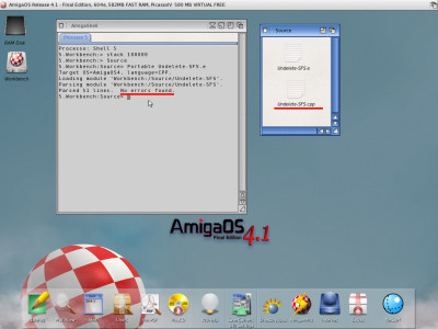

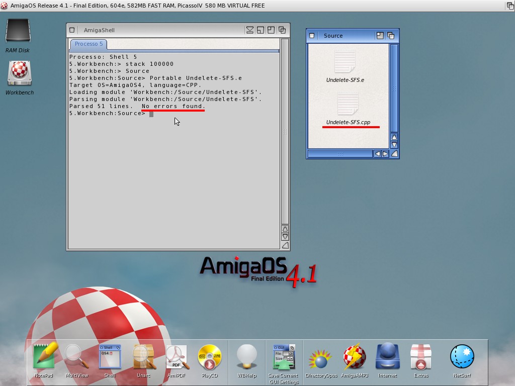

Ho fatto un test veloce con OS4.1, ho installato a manina PortablE e la conversione da sorgente E a sorgente CPP fa funzionato perfettamente senza dare alcun errore, vedi screenshot.
Poi ho provato a compilare il sorgente CPP con il C++, ho usato una vecchia versione GCC scaricata da Aminet, QUESTA
e sembra che tutto sia andato per il verso giusto, la compilazione poi si è fermata perchè il sorgente essendo nativo AROS richiedeva dati non presenti sul GCC OS4.
