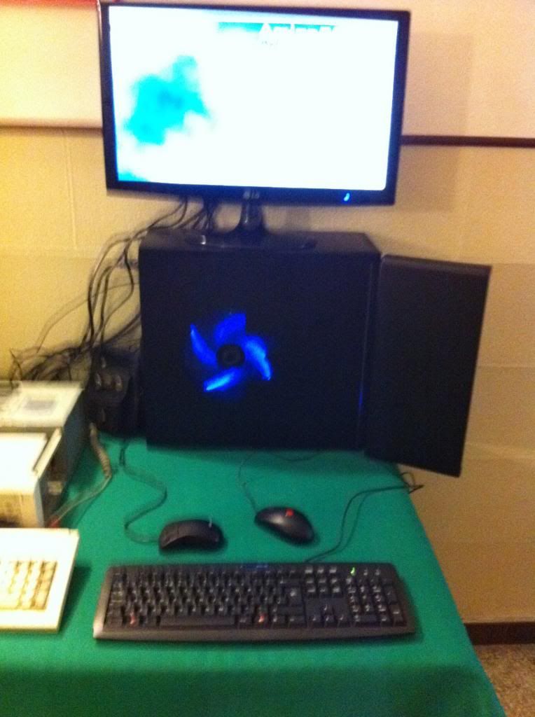

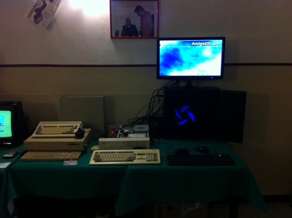

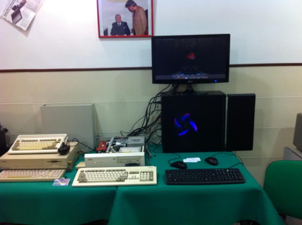

cmq una chicca ... la mia scrivania oggi 8)
Quello in basso a destra nero sembra il case dell'X1000 invece mi sa che è una cassa subwoofer :mah: :wow: :eheh2: :ahah:
Mabo81
Messaggi: 1872
Re: Kyle!!!!!!!!!!!! Ammazza come rulla la Pegasos!!!!
Messaggioda tlosm » dom set 01, 2013 6:01 pm
no aspetta che lo vedi di lato :P
Qui lo vedi di lato acceso
E' un Commodore e dentro c'è la sam con il fan con il logo C= che si illumina e cambia colore :)

tlosm ha scritto:no aspetta che lo vedi di lato :P
