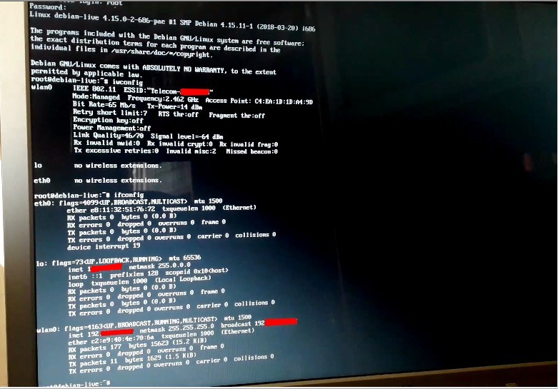

Messaggioda white » mar apr 05, 2022 12:58 pm
Carlo,
Io mi ingrippo con ste' cose al momento non funziona :-)
Posso chiederti una cosa ?
Puoi avviare Amilator come fai normalmente e poi esci dal programma con F12 e vai sulla X
dovresti trovarti nella shell
accedi ad Amilator come ROOT
digita root come user
e come password ancora root
ok sei dentro
poi digita:
iwconfig
vedrai la tua wlan0
mi dici se il dispositivo e associato a qualcosa oppure ti dice (NOT ASSOCIATED)
in seguito digita
ifconfig
e vedi se ti risponde:
wlan0 (ethernet)
Nel caso puoi farlo mi faresti un favore
Grazie.
white
Messaggi: 520
Re: Amilator AmigaOS 4.1FE rete ethernet ?
Messaggioda AMIGASYSTEM » mar apr 05, 2022 4:49 pm
Ecco fatto quanto da te richiesto, come puoi vedere dallo screenshot Linux si è connesso alla mia Rete Wifi TelecomXXXXX e a sua volta la rende disponibile ai sistemi Amiga O3, OS4 e probabilmente anche AROS 68k.
Messaggi: 5588
