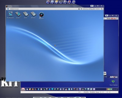

Messaggioda AMIGASYSTEM » dom mag 02, 2021 1:28 pm
Io uso Quemu come WinUAE con una finestra da 1024x768 dove mi consente di passare dalla finestra MOS a Windows oppure su WinUAE con un click, Guarda lo screenshot,

Messaggioda AMIGASYSTEM » dom mag 02, 2021 2:46 pm
white ha scritto:però non vedo nessuna parte bianca
non riesco a capire cosa intendi per parte bianca
Lo screenshot postato sopra è la modalità che io uso normalmente con il mio script che include anche -vga none.
Mentre con il parametro "-device sm501" otterrai una parte in bianco dello schermo anche se utilizzi il paramentro "-vga none"
Se vuoi vedere la parte bianca "extra" devi settare su MOS prefs la risoluzione 1024x768 (vedi screenshot), se usi la risoluzione 1280x1024 non vedrai mai la parte bianca perchè lo Schermo MOS sarà della stessa dimensione dello Schermo di Qemu!

Messaggioda white » dom mag 02, 2021 5:26 pm
@Carlo
penso che tu abbia ragione sembra che non c'è modo di impostare a 1024x768 morphos in maniera che occupi tutto lo schermo senza appunto quella fascia "bianca"
