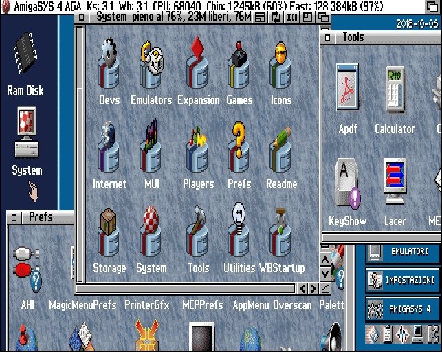

Altra novità di questo sistema è quello di poter spostare a piacimento le finestre anche fuori dalla schermo come accade per i sistemi AROS compreso AROS 68k. Su Os 3.5 e 3.9 non esiste questa funzione anche se nei sistemi precedenti si poteva ottenere tramite software esterno (vedi screenshot) non compatibile con 3.5 e 3.9.

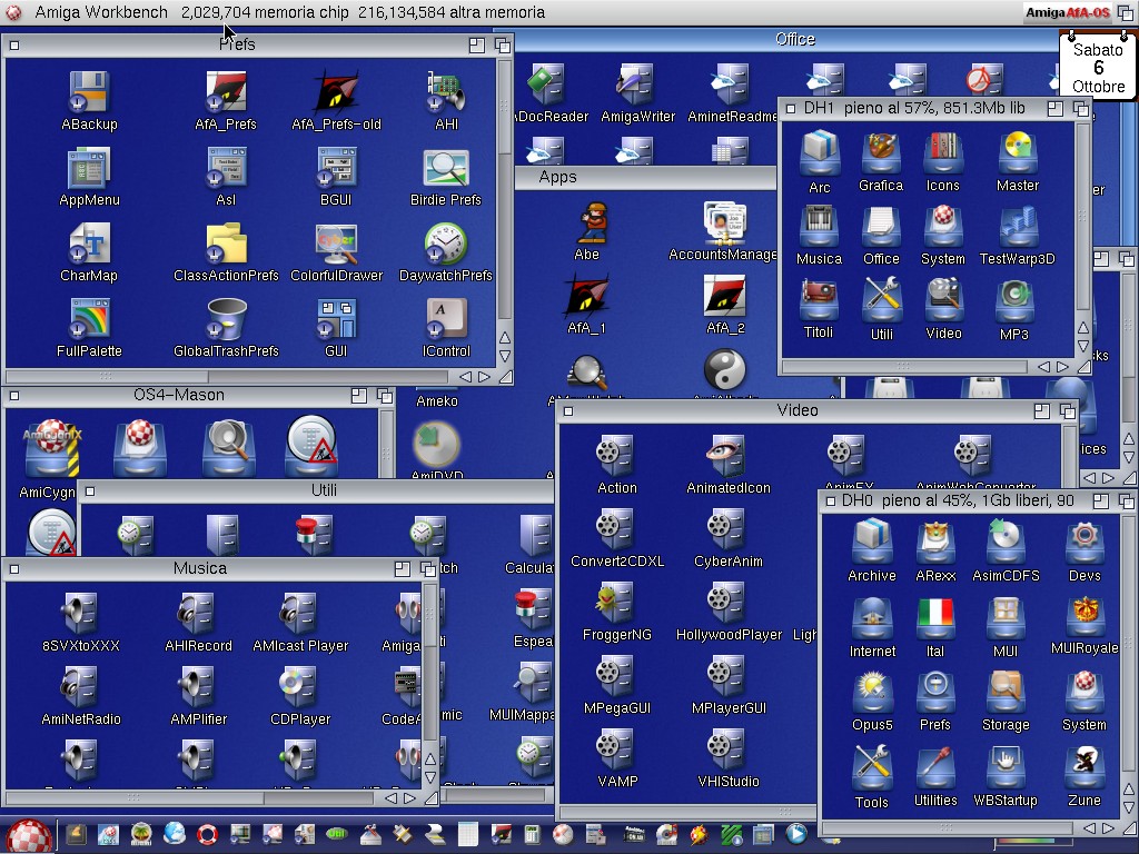

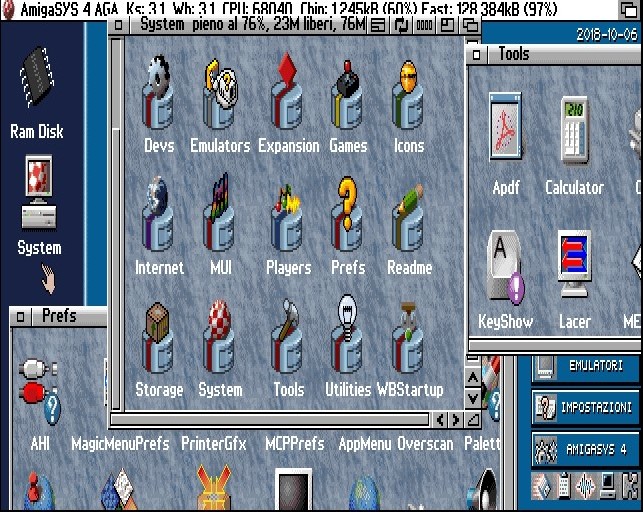

Da quello che si legge in giro pare che il nuovo 3.1.4 consumi Chip RAM quando si aprono più finestre, strano che non abbiano fatto nulla per deviare il consumo sulla FastRAM come accade per esempio su AfA-OS (vedi screenshot), su questo sistema la Chip RAM non viene toccata e non si consuma neanche se si aprono decine e decine di finestre colme di file e icone, i 2 MB di Chip solitamente restano intoccabili. Ad essere sincero non ho capito bene cosa sfrutti il AfA-OS perchè per esempio Amikit o altri sistemi simili non si comportano allo stesso modo.
Probabilmente questa scelta è per accontentare tutti anche quelli che non hanno memoria Fast anche se ci sarebbero i mezzi per applicare una sorta di scelta per l'utente finale, anche perchè questo sistema ha delle icone non adatte a sistemi senza espansione Ram, le icone di questo sistema per essere visualizzate al meglio richiedono 256 colori cosa improponibile per i sistemi Amiga privi di una certa espansione CPU e Ram.
