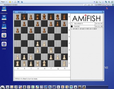

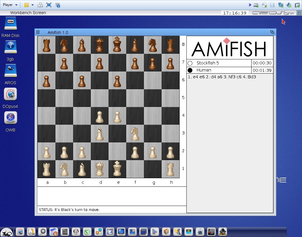

Buongiorno a tutti!!
Per tutte le maggiori piattaforme (OS4, AROS, MORPHOS) ho realizzato Amifish, che è un programma di scacchi moderno facente uso di motori di scacchi. Amifish è solo una interfaccia, perchè le mosse vengono elaborate dai motori stessi. I programmi di scacchi moderni sono strutturati così perchè, in questo modo, cambiando solo il motore, è possibile migliorare il gioco del proprio computer senza cambiare tutto il programma.
Proponevo il porting del motore Cfish, molto forte, completamente gratuito ed opensource. E' scritto in C. Segnalo questo motore al posto di Stockfish, il motore ufficiale in C++ del quale CFish ne è il porting in C perchè secondo me è perfetto avendo, tutte insieme, quelle caratteristiche che sono importanti:
- Può sfruttare direttamente i libri delle aperture in formato bin per un'ottima conduzione dell'apertura
- Può sfruttare le tabelle Syzygy dei finali (per chi è curioso: https://syzygy-tables.info ), per un gioco perfetto nella fase finale della partita
- Possibilità di lanciare più threads sfruttando al massimo una CPU multicore eventualmente presente
- Grazie alle opzioni NNUE (Efficiently Updatable Neural Network), può valutare le mosse da giocare anche con reti neurali (caratteristica introdotta recentemente nei programmi di scacchi) e migliorando il proprio gioco partita dopo partita, grazie alla registrazione su file del proprio apprendimento.
Con l'ultima caratteristica elencata, si avrebbe sull'Amiga un modernissimo programma di scacchi che non avrebbe nulla da invidiare agli altri!
La versione di Stockfish ufficiale, invece, non ha il supporto ai libri di apertura che viene invece demandato all'interfaccia che lo ospita ed è per questo che consiglio il porting di CFish (il quale, invece, li supporta) anzichè Stockfish.
Segnalo inoltre che esiste spazio per ottimizzazioni, come già avviene sulle piattaforme più moderne, dove vengono prodotti sia eseguibili generici (a 32 o a 64 bit) sia specializzati per sfruttare le caratteristiche delle CPU. Per i sistemi Amiga si potrebbe pensare pertanto di sviluppare, oltre ad una versione per sistemi "base", anche una versione ottimizzata per sistemi equipaggiati con Altivec, e un'altra ancora per sistemi che posseggono Xena (ovviamente, dopo aver fatto uno studio opportuno del codice). L'utente che possiede sistemi Amiga più potenti potrà fare uso di queste versioni ottimizzate.
Repositorio completo di CFish su GitHub:
https://github.com/syzygy1/Cfish
Coloro che dovessero fare il porting di CFish possono testarlo con l'interfaccia Amifish, già disponibile pubblicamente per tutte le maggiori piattaforme Amiga:
Amifish OS4:
https://aminet.net/package/game/board/Amifish
Amifish AROS:
http://archives.aros-exec.org/index.php ... ileid=1973
Amifish MorphOS:
https://www.morphos-storage.net/?id=1532021
Avrei volentieri fatto io il porting, ma non ci sono mai riuscito. Se viene fatto il porting di CFish, sarò ben contento di lavorare su Amifish per rilasciarne una versione aggiornata che possa supportarlo (la attuale 1.0 lo supporta solo in parte).

Ciao domenikov e benvenuto su amiganews, ho provato Amifish su Aros pur non essendo esperto di scacchi, ho notato che non è possibile giocare contro il computer per la mancanza di un Engines, e non è possibile cambiare un Skin perchè non sono disponibili altri Skin.
Re: PORTING PROGRAMMI [suggerimenti/richieste]
Messaggioda domenikov » dom apr 04, 2021 4:39 pm
Il motore Stockfish è stato portato su AROS:
http://archives.aros-exec.org/index.php ... s-i386.zip
Inoltre, c'è stato qualcuno che ha rilasciato degli stili alternativi per i pezzi:
http://os4depot.net/?function=showfile& ... styles.lha
domenikov
Messaggioda AMIGASYSTEM » dom apr 04, 2021 5:33 pm
Grazie, l'Engine è stato caricato senza problemi gli stili danno un errone sul canale alfa, vedrò di creare anche una Icona Gioco e cassetto in Dual-PNG nello stile AROS One e OS4.
Se ti fa piacere inserirò Stockfish nella mia prossima versione di AROS One, grazie !
EDIT
Fatto qualche test forzato qualche stile come "default" e viene accettato !
Messaggioda domenikov » dom apr 04, 2021 8:07 pm
Per quanto riguarda Amifish per me va benissimo, hai assolutamente la mia autorizzazione per distribuirlo assieme alla distro AROS One. Per quanto riguarda Stockfish, ti consiglio di leggere le note di distribuzione. E' gratuito ed opensource, ma è rilasciato con licenza GPL, per la quale (per esempio) potrebbe essere necessario allegare il codice all'eseguibile, non so questo di preciso come funzioni esattamente.
Per il problema con il canale Alfa, non capisco come mai il settare come "Default" un determinato stile fa sparire l'errore, la routine che carica la grafica si basa solamente sul contenuto del file e non certamente sul nome.

Messaggioda AMIGASYSTEM » dom apr 04, 2021 8:31 pm
Ok riscaricato l'archivio e ora il scambio stile funziona bene anche se non è immediato, cambia velocemente se riapri il request, riguardo "Stockfish" neanche io sono esperto in questo e se ci sono dubbi eviterò di inserirlo, poi magari a chi è interessato lo scarica per conto suo.
