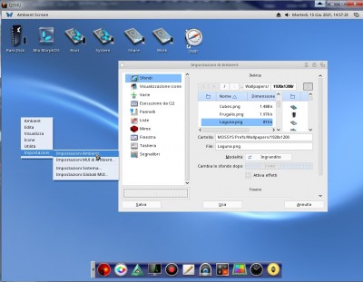

Salve, ciao a tutti sono nuovo, mi sono fatto un mini mac G4 con Morph 3.15 ho acquistato anche la licenza, volevo farvi due domande, (per voi esperti banali) riguardanti abbellimenti del s.o.
1) come faccio a mettere uno sfondo wallpaper di mio piacimento?
2) come si crea una barra sottostante per poterci inserire le icone a piacimento, sarebbe molto bella con effetto trasparente (se possibile).
Grazie a tutti :annu:

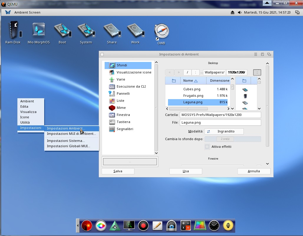

Messaggioda AMIGASYSTEM » mar giu 15, 2021 1:16 pm
Ciao Gabbry73 e benvenuto su amiganews, allora per cambiare lo sfondo e creare una Doc questi i passaggi:
Per il Menu DOC:
- Tastro Destro Mouse sul Workbench
- Impostazioni >> Ambient
- Pannelli
- Nuovo Pannello >> dai un nome a tuo piacimento
- Scegli sfondo o Immagine
- Se vuoi le trasparenze usa dei Patterns adatti allo scopo
- Salva
Fatto questo ritroverai un quadratino sul workbench, per aggiungere le applicazioni ti basterà trascinare sopra le icone e piazzare la Toolnar dobe meglio credi
Per lo sfondo:
- Impostazioni -> Ambient
- Sfondi
- Scegli Immagine
- Salva
Se vuoi aggiungere nuove immagini da apposito Tab scegli il percoso oppure aggiungile nella cartella preposta
Allego piccolo esempi:
