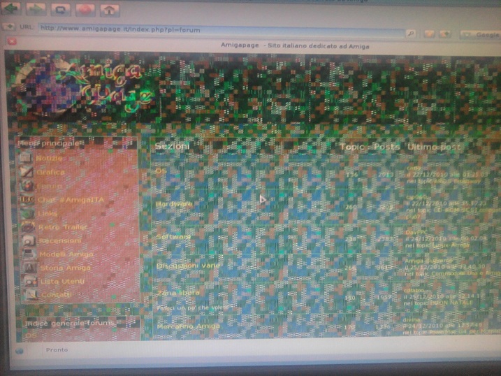

Messaggioda fr3ddy » sab dic 25, 2010 3:20 pm
Niente da fare,Con OWB Amigapage si vede malissimo.
Come se avessi una grafica a 8 bit....

Messaggioda cip060 » sab dic 25, 2010 4:45 pm
NON ha senso!!! :ride: :ride:
se vedi amigapage in quel modo dovresti vedere tutti i siti cosi'!
ma scusa ai istallato a 2.7 base?
e ai sostituito OWB con l'ultima versione(basta copiare la cartella)e ai fatto install font?
poi devi attivare gli script (sono2) per vedere i video su youtube
poi devi copiare il plugin dentro la cartella showdec
non devi fare altro e lasciare tutto di base funziona su tutti i siti
ma che risoluzioni usi?
che scheda video usi?

Messaggioda fr3ddy » sab dic 25, 2010 5:54 pm
cip060 ha scritto:NON ha senso!!! :ride: :ride:
infatti non ha senso....
OWB è la 1.9,quindi l'ultima.
i video di youtube non li vedi,primo già non li vedo sul Picchio
figurati su MOS che non ho audio :ride:
Mi fa pensare la schda grafica...
è una Ati rage pro su monito 1440x900
Forse è la scheda grafica.
Infatti tutti i siti,compreso amiganews mi danno problemi.
La scritta amiganews è molto sgranata....
grrrrrr,aspetto la ati 9250 e la soundblaster live :ride:

Messaggioda TheKaneB » sab dic 25, 2010 6:33 pm
visto che hai ancora la Ati Rage 128 Pro da 16MB, fai queste prove:
- Disattiva (se attivato) l'Enhanced Display
- Disattiva (se attivato) il doppio e il triplo buffering
- Prova a scendere a 1024x768 a 24 bit
Anche a me dava degli artefatti ogni tanto, che ho risolto pienamente con la Radeon 9000 Pro da 64MB :-)

Messaggioda fr3ddy » sab dic 25, 2010 10:28 pm
Probabilmente non ha fatto caso agli artefatti di OWB :ride:
Cmq e' un problema di sk grafica dai.
Appena posso monto tutto e provo :ride:
Anche perche disabilitando doppio e triplo buffer nn vedo miglioramento...

Messaggioda divina » sab dic 25, 2010 11:20 pm
TheKaneB ha scritto:visto che hai ancora la Ati Rage 128 Pro da 16MB, fai queste prove:
@fr3ddy
quoto @TheKaneB :felice:
Prova logicamente prima ad installare OWB 1.11 e se non risolutivo prova anche a cambiare la profondità, per es. 24 bit o 16 bit ; se non risolvi sarebbe interessante approfondire quanto, così eventualmente provvedono a fixare il tutto :felice: ( IRC , canale #morphos)
Viceversa cambiando la scheda video con una ATI9xxx correttamente supportata (es. 9000, 9200, 9250...), risolverai il problema

Messaggioda cip060 » sab dic 25, 2010 11:44 pm
Come dice divina consiglio di procurarsi una 9250 e sostituirla subito appena vi arriva il powermac per evitare di rompervi le balle per queste cose :skull:

Messaggioda AmigaCori » lun dic 27, 2010 1:23 pm
Se fosse questione di scheda grafica dovrebbe avere problemi con tutto, non solo con le cose visualizzate dentro la finestra do OWB.
Quindi, le immagini come le vedi?
16Mb di memoria non mi sembrano cosi' pochini, se ci mettiamo a 1024x768@65mila colori, quindi una visualizazione senza artefatti, 16mbyte dovrebbero bastare o sbaglio?
1440x900@16bit sono 20mbyte quindi quella risoluzione non e' accettabile per quella scheda grafica a quella profondita' di colore, al max puo' accettare 1024x768.

Messaggioda AmigaCori » lun dic 27, 2010 1:25 pm
Forse sbaglio, ma a 24 Bit non gli servirebbero un paio di mega di piu' di quelli che ha la scheda per far quadrare i conti?
@fr3ddy
IMHO, dovrebbe andare bene con queste impostazioni: 1024x768 - 16bit.
Prova. :felice:

Messaggioda cip060 » lun dic 27, 2010 1:56 pm
allora a 24bit con OWB aperto (32 VRAM) ne avanzero massimo 8 di mega!!!!
quindi con 16 mega della sua scheda video direi che NON CI SIAMO per nulla :ride: :ride:
io lo uso a 16 bit e ne avanzo 10 vedi te
