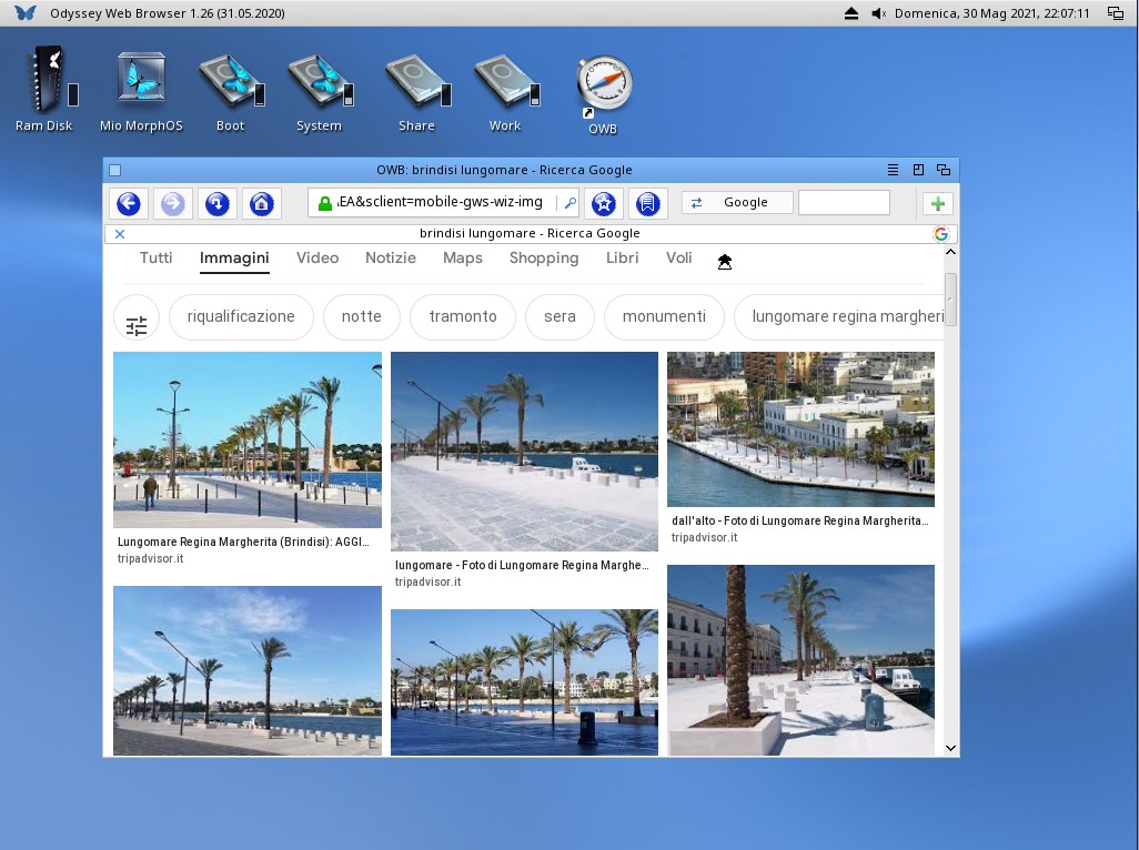

Messaggioda AMIGASYSTEM » dom mag 30, 2021 9:47 pm
Paolo se ti serve qualche tema per OWB, quelli che sto creando per OWB AROS calzano bene anche in OWB MOS e OS4 : :annu:
QUI ne ho postati altri, stile Chrome, Stile in Rosso fatto oggi e uno in Nero !
