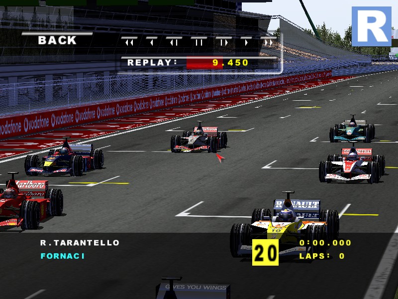

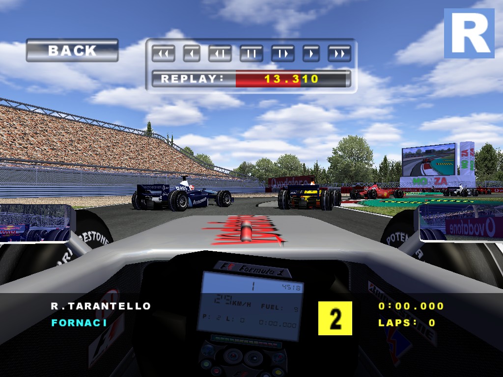

intanto fotina di vgp2 con texture migliorate mediarisoluzione... 800x600, dettagli al max, perfettamente giocabile ma al limite del consumo dei 128mb...

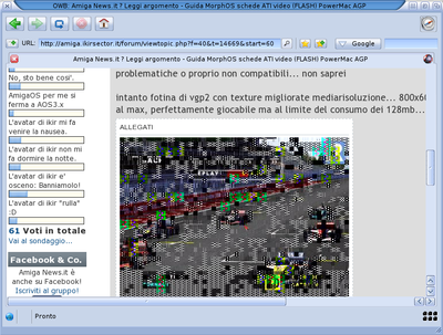

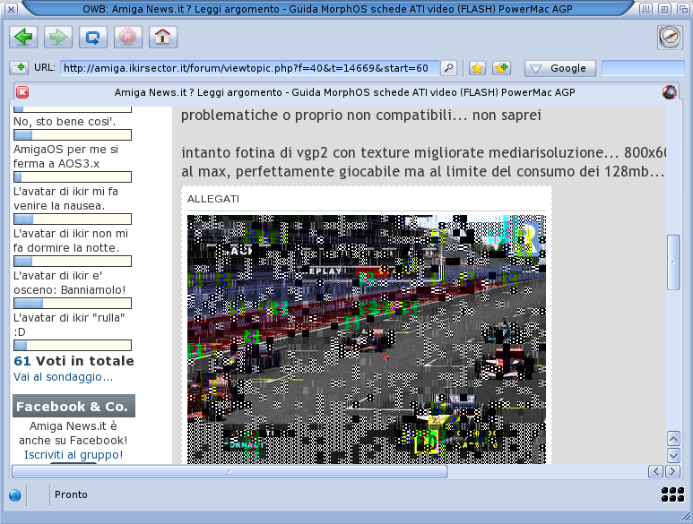

Ok,tutta stanotte ho flashato la 9250 con tutti i firmware.
Funziona finalmente ma...
Vedo ancora gli artefatti sulle immagini
Devo aggiornare qualche datatype come si faceva su AmigaOs?

Messaggioda Alblino » mar dic 28, 2010 2:12 pm
amig4be ha scritto:ma tecnicamente il limite di 128Mb di memoria grafica da cosa dipende?
driver o sistema operativo?
Sistema operativo Mos come Os4 vede fino a 128 mb di vram.

Re: Guida MorphOS schede ATI video (FLASH) PowerMac AGP
Messaggioda divina » mar dic 28, 2010 2:48 pm
@amig4be
appena ho tempo aggiorno in tal senso VGP2, è un gran bel gioco ancora :felice:
@fr3ddy
ti conviene contattare gli sviluppatori direttamente via IRC #morphos (es. con un IRC client come Amirc o WookieChat)
Potresti provare anche a reinstallare MorphOS 2.7 (magari hai pasticciato qualcosa)

Messaggioda fr3ddy » mar dic 28, 2010 3:04 pm
X divina: Ho fatto anche questo.
Ho messo un HD da 20G,ripartizionato e masso MOS ex-novo...
Io penso sia qualcos'altro
Appena ho tempo entro in chat e chiedo direttamente agli sviluppatori
THX :)

eh si vedo che con le texure nuove a media risoluzione è un bel campo di battaglia per la 9250 eh...ho scalato ambient e regge bene ora, penso che abbattendo il limite dei 128Mb su 9800 e driver nuovi sia fattibile il vgp3 (mi scarico la demo su pc intanto... è in offerta natalizia per chi fosse interessato)
Intanto è il miglio racing amigoso, un mix tra la filosofia di crammond con i suoi f1gp e la scuola papyrus (quelli di indy500)

Messaggioda guruman » mar dic 28, 2010 4:26 pm
Allora, i volanti che aderiscono allo standard USB HID funzionano perfettamente con MorphOS e ci si puo' giocare a VGP2. Ne abbiamo gia' accennato, penso di averlo citato a suo tempo anche su Bitplane e se guardate le foto di diversi meeting (mi pare ad esempio anche l'ultimo del Saku in Finlandia) c'e' gente che porta il Peg o altre macchine MorphOS con volanti e pedaliere e organizzano brevi tornei sul singolo giro veloce. Di sicuro, ad esempio, so che Paolo Cattani ha usato con successo il volante Thrustmaster Modena 360. Purtroppo molti volanti non seguono lo standard e quindi anche su Windows bisogna installare driver appositi.
Per quanto riguarda il limite dei 128MB di VRAM, e' un limite solo sulle Radeon 9250, sulle quali la memoria e' organizzata in due finestre con gli stessi indirizzi fisici, e un registro di swap. In pratica il sottosistema grafico di MorphOS gia' supporta 256/512MB sulle R3x0 e R4x0 i cui driver sono in fase di sviluppo. Non verra' investito tempo per supportare le Radeon 9250 a 256MB perche' si tratta di un singolo modello e nemmeno tra i piu' potenti (specie appena il supporto per schede piu' nuove sara' completo) che richiederebbe molto lavoro specifico per risolvere il "problema". Quindi ce le teniamo con soli 128MB di VRAM accessibile, a meno di sorprese.
Per gli artefatti grafici, effettivamente c'e' qualcosa di strano e non visto prima. Non e' che hai gia' sostituito i datatype di sistema con i WarpDT o qualcosa di simile, magari installando in parte un backup dal classic? Altrimenti prova a segnalare agli sviluppatori.
