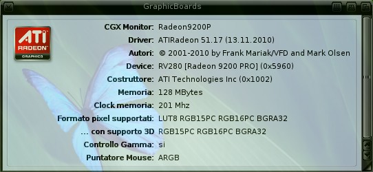

Messaggioda amig4be » lun dic 27, 2010 3:17 pm
:ultralol:
nuova 9250 stavolta sapphire e 128bit, scambiata con una vecchia nvidia che conservavo e "a primo colpo"
Con la precedente funzionavano solo due rom del lungo elenco entrambe a 64mb, una dava piccoli artefatti, spesso difficili da notare, (qualche puntino qua e là, di più con neverball...) ma tuttosommato ok... l'altra niente artefatti ma qualche sporadico freeze... troppo sfigata, provo a riadattarla uso pc... su mos da troppi problemi, non vorrei faccia pure danno.
128bit 128Mb
