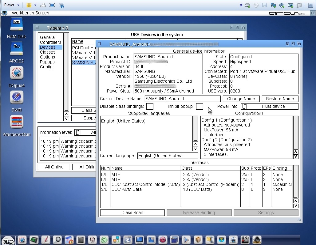

Messaggioda AMIGASYSTEM » gio set 23, 2021 10:15 am
@ Paolo
Quando hai tempo da perdere potresti provare la tua Scheda USB Audio sul mio AROS One x86 possibilmente su Hardware reale supportato ma anche su VMWare potrebbe essere indicativo, sarebbe interessante se funzionasse perchè magari ci sarebbe la possibilità di sfruttare anche una Scheda Video USB e colmare le varie incompatibilità con le schede integrate non supportate, grazie.
