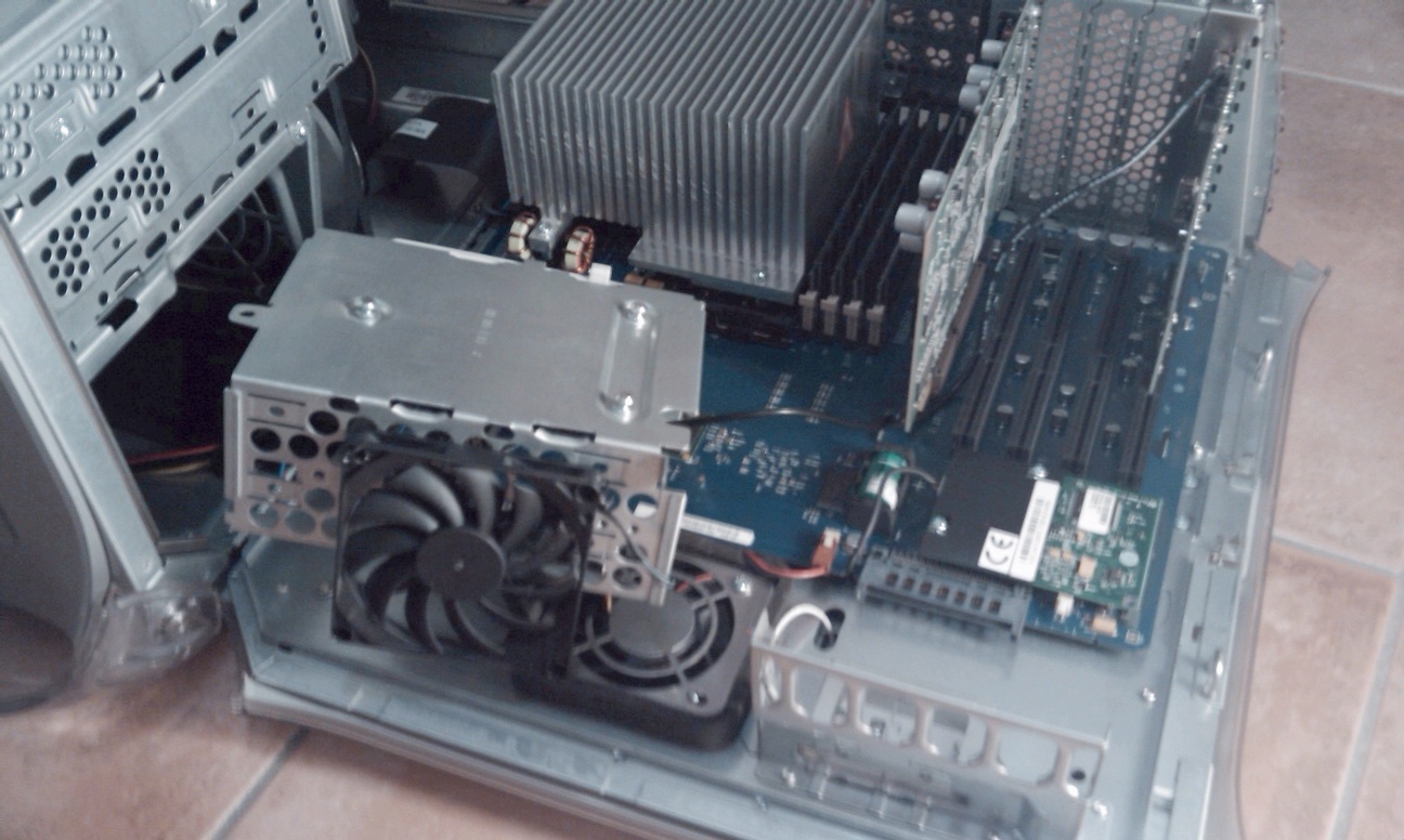

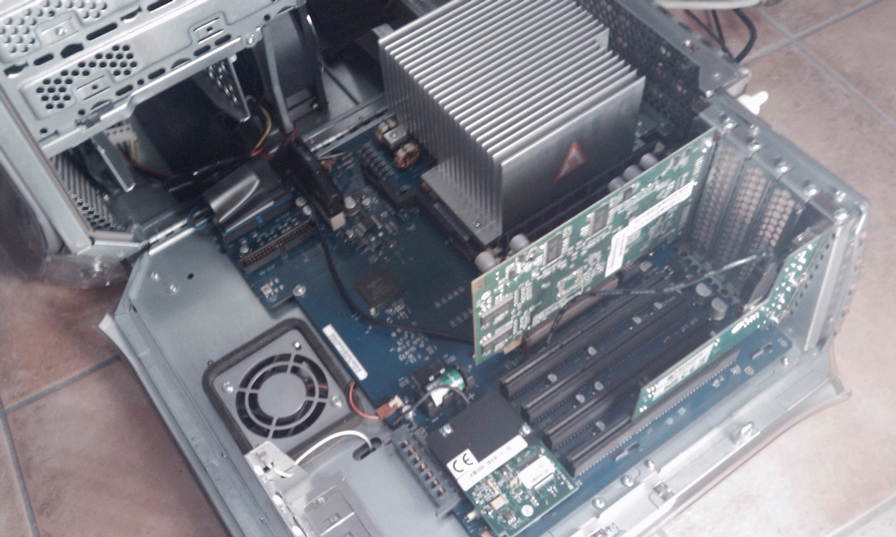

Sotto le foto della ventola usb aggiunta nel PowerMac MDD.

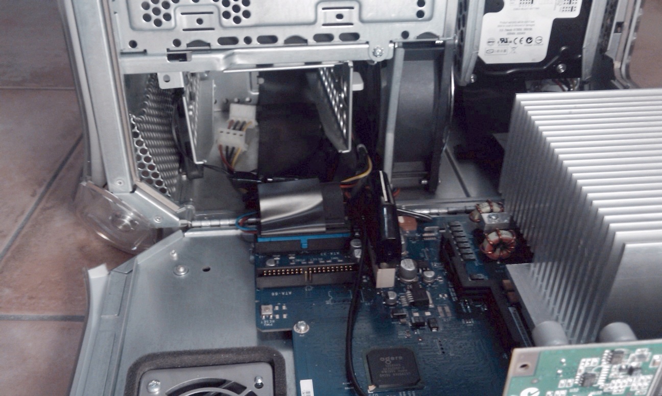

Sotto la foto del particolare su dove è stata montata la
ventola.In pratica aspira aria fresca dalla griglia anteriore
e la butta sul ventolone che a sua volta la butta sul
dissipatore della cpu.

Messaggioda will » dom feb 26, 2012 10:11 pm
Alblino ha scritto:Sotto la foto del particolare su dove è stata montata la
Ottima idea!
Non vedo pero' dove è collegata per l'alimentazione.

Re: PowerMac G4 Mdd dual 1 ghz con Mos.
Messaggioda Alblino » dom feb 26, 2012 10:12 pm
Mi rimane una seconda ventola identica a cui devo allungare i fili per
poterla collegare insieme a questa.
Potrei metterla sopra il dissipatore o seguire il flusso dell'aria
e metterla in uscita che butta fuori aria calda posteriormente.
Vedrò.

Messaggioda will » dom feb 26, 2012 10:13 pm
Ottima idea!
Mi correggo... ho visto
Messaggioda Alblino » dom feb 26, 2012 10:14 pm
Ottima idea!
Se ci fai caso ho aggiunto una scheda pci per le usb 4 esterne
posteriori e una interna.
Si vede un filo nero che appunto si collega alla porta
usb interna.
MorphOS
Alblino
Messaggi: 2538
Località: .it

Messaggioda will » mer feb 29, 2012 3:44 pm
Finalmente un primo risultato! Partendo dalla modifica effettuata da Alblino, ho inserito una ventola 80x80 mm sul lato destro del cestello dove possono essere inseriti gli HD 66 ATA, quindi proprio vicino al ventolone (si incastra perfettamente senza bisogno di viti).
Il risultato è di una diminuzione di 0,8° della temperatura della CPU, che impedisce al ventolone di mettere il turbo nel momento in cui la temperatura arrivava a 58°. E' un primo risultato... da notare che ho staccato la ventola posta sulla MOBO, "utile" per raffreddare le unità ottiche.
