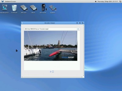

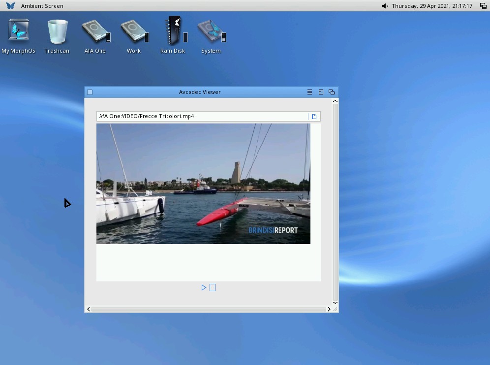

Probabilmente è come pensavo ovvero la mancanza dell'audio non fa funzionare MPlayer come dovrebbe, ora provo a fare qualche smanettamento e vediamo se riesco a far partire un video, intanto sono riuscito a vedere un Video MP4 con il piccolo AvCodec Viewer, vedi screenshot :)

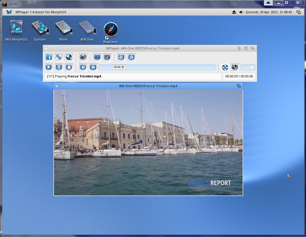

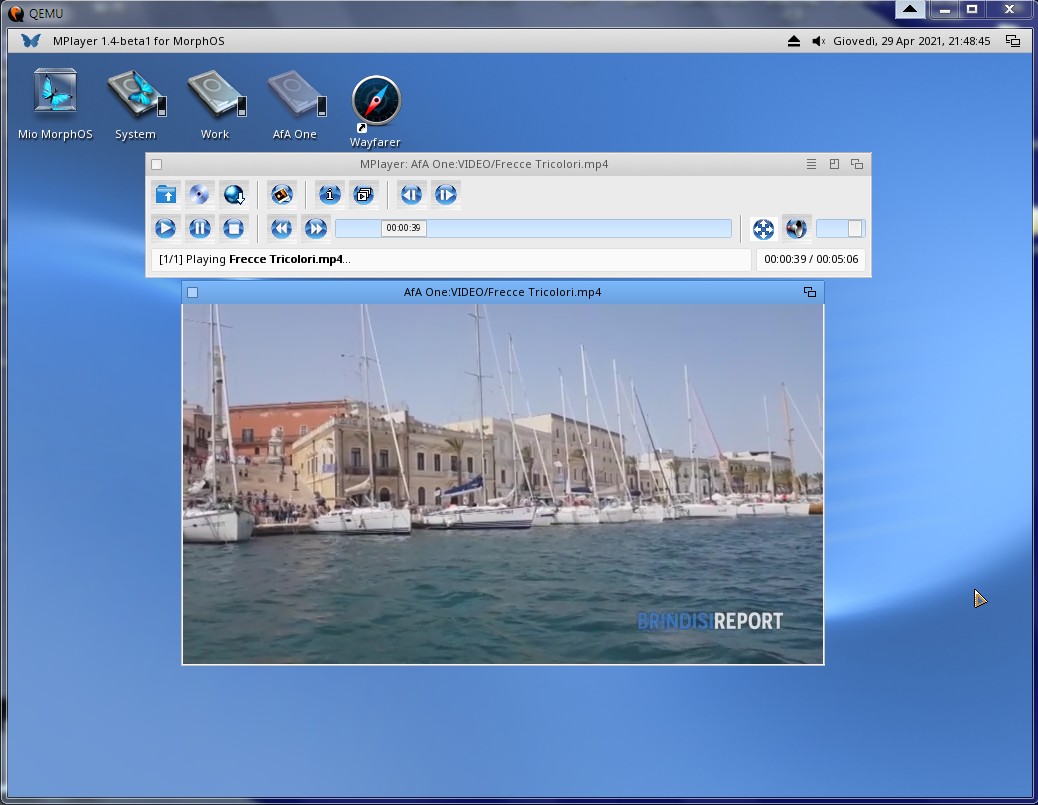

Come avevo intuito, anche MPlayer (con il mio Skin) può eseguire qualsiasi formato video senza problemi, per fare questo bisogna ingannare in qualche modo il player settando un Device Audio supportato anche se non funzionante, vedi screenshot.

Per MPlayer per vedere i video devi andare nelle sue Preferenze e come "Video Driver" scegli "cgx_wpa"
A me MPlayer si avvia solo se emulo MOS con mac99, con la Sam460 non si avvia proprio, tu hai installato qualcosa per farlo funzionare?

Messaggioda white » dom mag 02, 2021 10:49 am
il problema della riproduzione di mplayer al momento sembra essere legata alla scheda grafica emulata
utilizzando -device sm501 il video viene riprodotto senza problemi.
E l'audio non ricopre nessun ruolo legato al problema della sua riproduzione.
