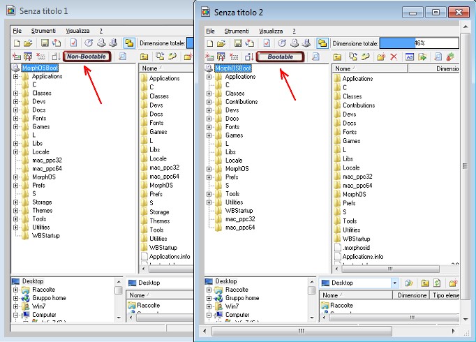

Con SFS scordati le invalidazioni, a me in 20 anni che uso HardFile su WinUAE in SFS con tutti gli OS e non mi è ancora capitato uyna invalidazione, è il miglior Filesystem in assoluto, unica pecca che se si corromple difficile recuperare file, tra le cose buone la possibilità di recuperare i file cancellati con un click.
Unica partizione, sconsigliatissima, primo perchè la parte inziale del''hardisk è più veloce, quindi se fai quattro partizioni la prima sarà più veloce delle altre, più piccola sarà la partizione maggiore sarà la velocità oltre alla semplicità di gestirla in caso di problemi, da non trascurare anche il lavoro della testina che in una partizione piccola farà solo piccoli e più veloci spostamenti.
Il CD/DVD va creato con un programma di Masterizzazione che supporta il Filesystem Apple HFS +, la ISO su Qemu si avvia anche senza il BootLoader, ma potrebbe non avviarsi su qualche Macchina Reale, la ISO originale di MOS ha il BootLoader, vedi seconda immagine nello screenshot.
Nel CD/DVD oltre ai tuoi dati devi copiare anche i file imagine di boot in questo modo il tuo sistema MOS potrà avviarsi su qualsiasi macchina supportata anche se diversa dalla tua.
Attenzione !!! procedura non valida per gli HD allo Stato Solido SSD
Dimenticavo, importante nome Volume CD, pena qualche request d'errore che comunque non influirà sull'avvio del sistema
