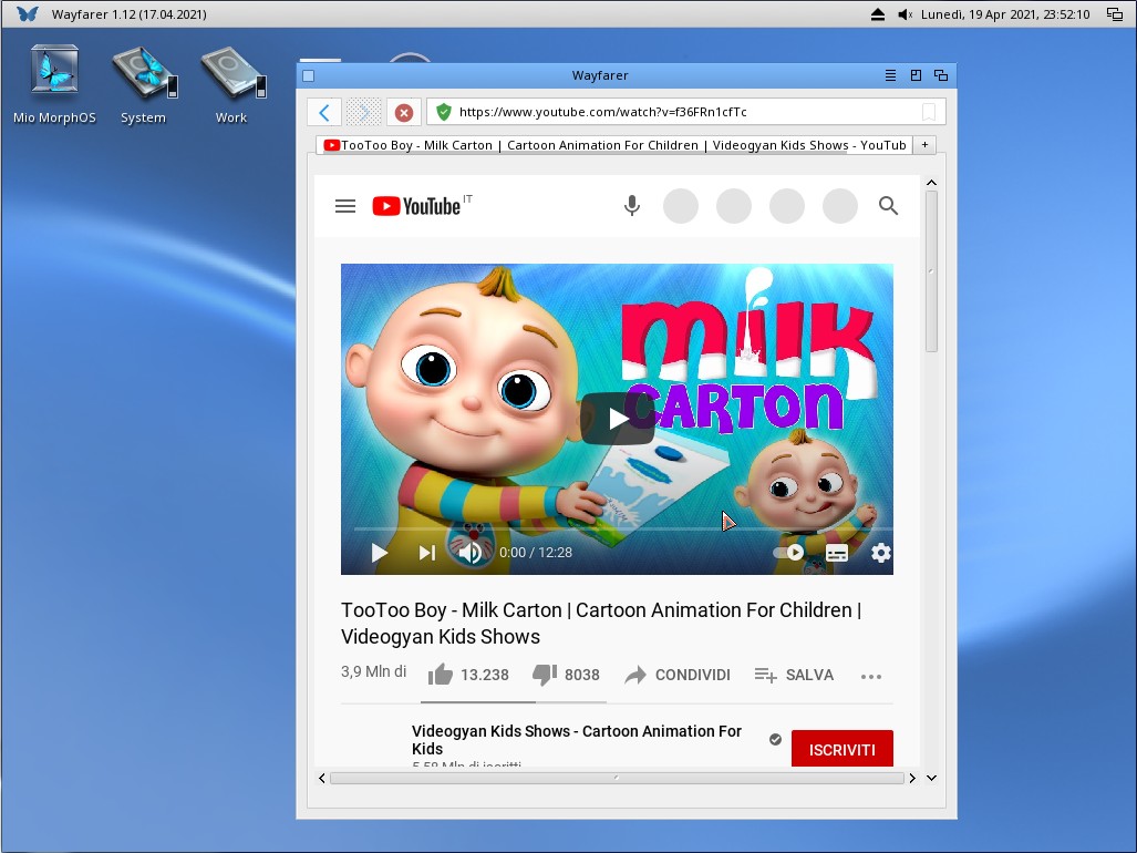

Messaggioda AMIGASYSTEM » mar apr 20, 2021 11:28 pm
Ma io con Qemu per Windows no ho alcun problemi a collegarmi su Internet anche Youtube funziona su Wayfarer anche se troppo lento da utilizzare sul mio DualCore; in alcuni momenti il Player sembra stare immobile su un fotogramma.
Io comunque non ho configurato nulla il collegamento a Internet è automatico !

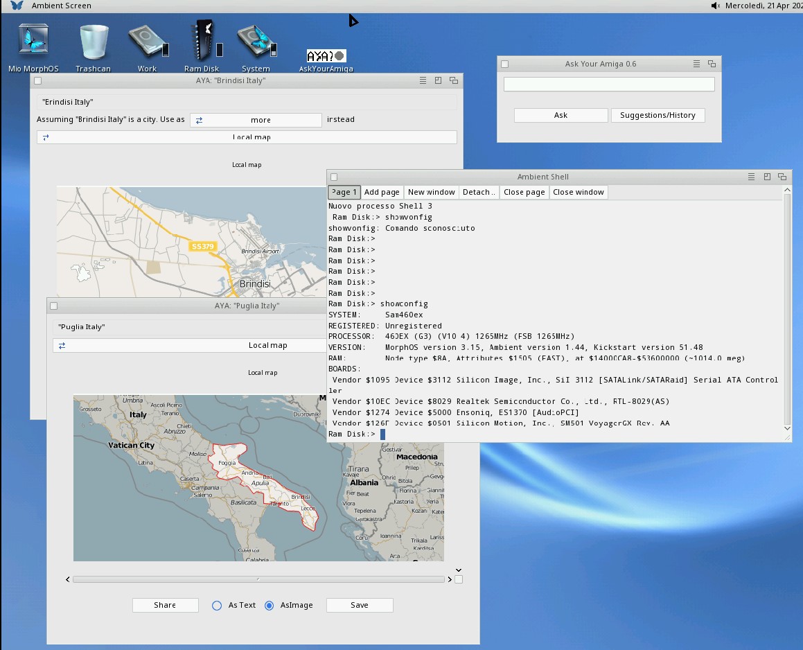

No non devi configurare nulla facendo una installazione automatica la Rete funziona anche con la Sam460, vedi screenshot
Oltre a modicare il file .bat ho dovuto reinstallare MOS perchè gli HD creati con "mac99" sono sprovvisti del bootloader "SLB",
un po' come succede con OS4 dove bisogna installare a manina "slb_v2" con attravero Media ToolBox, su MorpOS non ho ancora verificato come aggiungere "SLB" sul disco di avvio.
