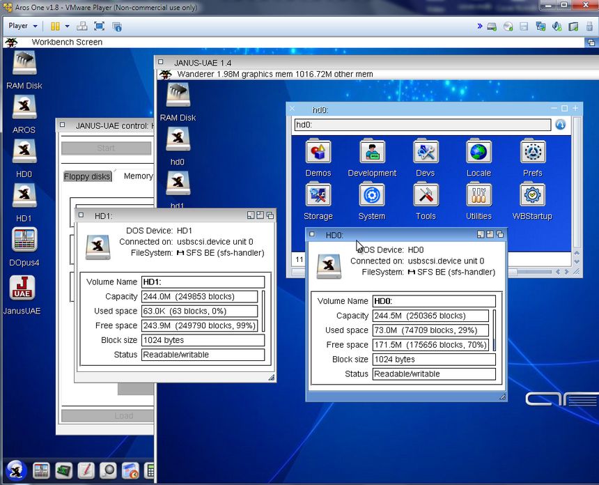

Ho creato un Video Tutorial che mostra come inizialiazzare (con File System FFS, SFS o PFS), partizionare e formattare una PenDrive su Amiga OS, la procedura è identica se si vuole farlo su SD, HD anche se esterno USB.
Nel video è possibile vedere la creazione di 2 partizioni HD0 e HD1, e dopo il riavvio la formattazione e la copiatura del sistema operativo.
Volendo le partizioni si possono lasciare vuote per poi installare successivamente il Sistema Operativo lato Amiga o Emulatore.
Il Tutorial prosegue con il montaggio della Pendrive su AROS One x86, fatto questo con l'emulatore JanusUAE incluso su AROS One ho avviato il Sistema Operativo installato sulla Pendrive, entrambe le partizioni sono state ben gestite JanusUAE, che risulta molto veloce e funzionale.

su AROS One x86 testato con successo anche un Pendriver con due partizioni AMiGA con filesystem SFS e AROS One 68k installato, AROS 68k gira abbastanza velocemente su JanusUAE, c'è solo il fastidioso problema del doppio puntatore.
