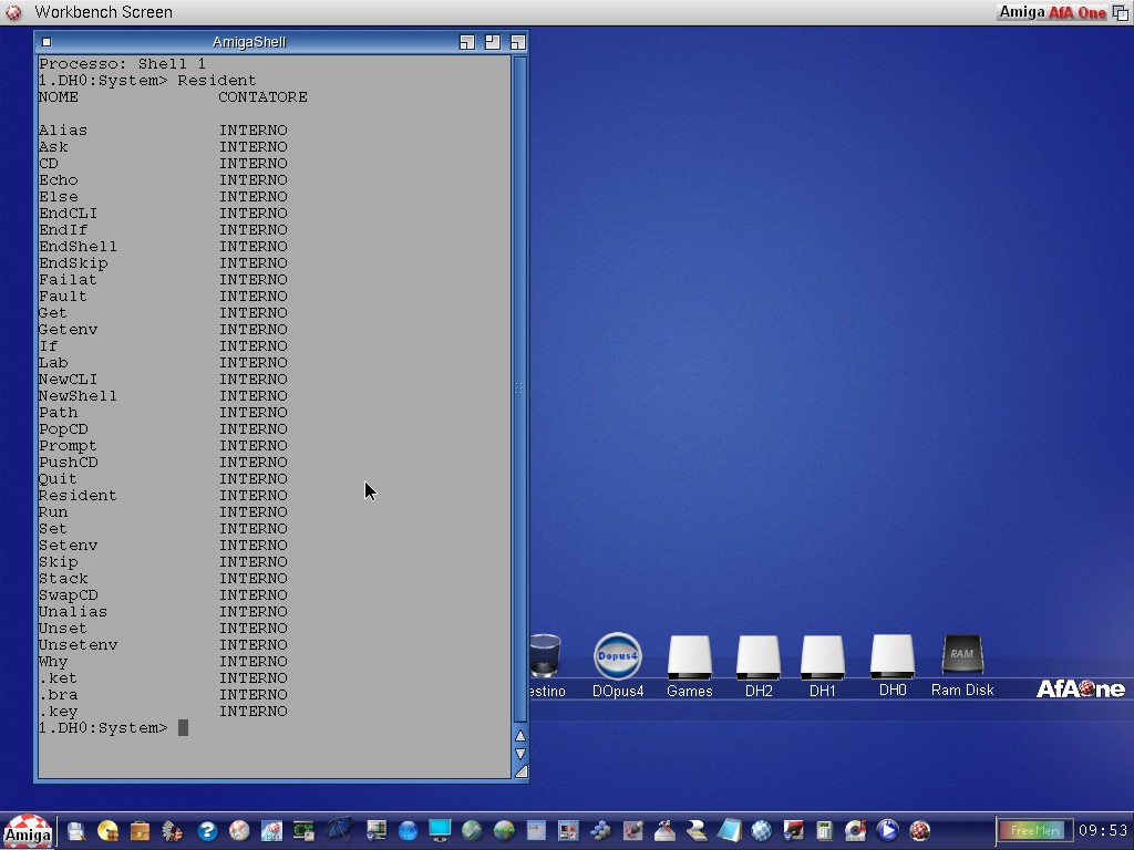

Per chi non lo conoscesse, Resident è un comando anche lui residente nel Kickstart e serve per mostrare ciò che è disponibile nel sistema senza il bisogno di averlo fisicamente su file.
Per esempio i Kickstart 1.x e 2.x hanno meno comandi residenti rispetto ai Kickstart 3.x, dove per poterli avere occorre tenerli fisicamente su file, un esempio su tutti EndCli, questo comando non è presente nel kickstart 1.x e 2.x, ma è presente invece nei KickStart 3.x, detto questo non trovere mai su nessun sistema 3.x questo file, se lo aggiungete questo non sarà considerato.
Il Comando Resident può essere avviato da una Shell, senza alcun parametro mostrerà a video tutti i comadi residenti, con il parametro ? invece mostrerà tutti gli altri parametri tra cui quello per rendere "residente" un comando presente sull'Hardisk o floppy.
No, stiamo facendo confusione.
Sono andato a riguardarmi il significato di "residente" sotto AmigaOS. AmigaOS usa alcuni termini in maniera differente rispetto alla maggior parte dei sistemi operativi o della letteratura informatica e, a volte, usa gli stessi termini per indicare cose differenti anche all'interno di se stesso (probabilmente perchè AmigaOS è risulato dall'unione di 3 macrocomponenti abbastanza diverse tra loro: AmigaDOS - realizzato da METACOMCO -, Exec e Intuition).
Per quanto riguarda la parte che ci interessa, Residente indica un programma/modulo/libreria che resta memorizzato e disponibile in RAM anche dopo la fine della sua esecuzione. Questo corrisponde alla definizione standard di "residente", che si trova anche nella descrizione del comando "resident":
https://wiki.amigaos.net/wiki/AmigaOS_Manual:_AmigaDOS_Command_Reference#RESIDENT
Dire che il comando resident è residente, non dovrebbe essere corretto, penso si debba dire che è un comando il cui codice si trova su ROM.
Conseguentemente anche questo è sbagliato. Kickstart 1.x e 2.x hanno meno comandi AmigaDOS in ROM, ma questo non vieta che gli stessi possano essere resi residenti.

Si, in questo caso già detto che il "Resident" è il comando "interno" che l'utente usa per rendere residente in "RAM" un comando che può fare attraverso una Shell o da una Startup (vedi screenshot). Io invece parlavo di comandi, librerie etc.. "interni" che sono fisicamente nel Kickstart, come detto per vederli basta digitare in una shell il comando resident, naturalmente volendo anche comandi o librerie possono essere disattivati e magari usare una versione più recente su file, vedi la icon.library ora sostituita su tutti i nuovi sistemi.
Non ho detto "Resident" ma Residente nel senso che è disponibile senza uso di file per intenderci, era un modo semplice per far capire ai meno esperti
Questa funzione l'avevo già specificata sopra, il Comando Resident a quello serve, ma in questi vecchi sitemi con poca ram è preferibili usarli da file quando servono, tra le altre cose il KickStart 1.3 non include il Comando Resident ed è presente "solo" su File nel Workbench.
Un comando presente in ROM può essere benissimo soppiantato da uno stesso comando/libreria presente su disco, il comando setpatch serve proprio a questo.
Probabilmente non leggi quello scrivo, è scontato che possa fare questo, puoi anche soppiandarlo con il comando Loadmodule o RemLib nel caso di librerie.
