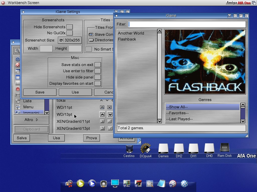

Per completare iGame sono disponibili su Aminet un set di immagini che serviranno come miniatura per i giochi che sceglieremo, allego una GUI di iGame2 con tema finestra AfA OS e cursori MUI in stile WD/13pt
