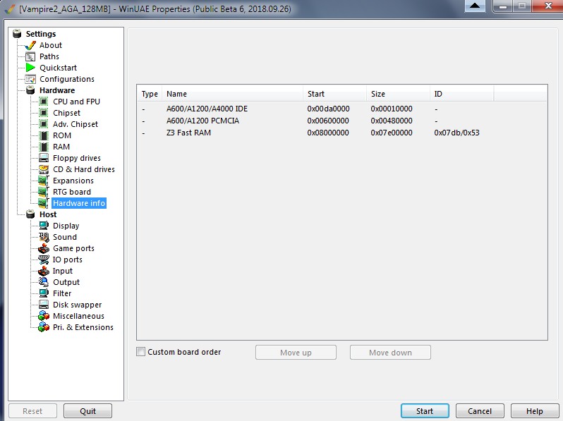

Seiya non basta, questa tua osservazione potrebbe essere giusta anche se "Automatic" dovrebbe fare la stessa cosa, non so perchè hanno fatto questa scelta quelli del Core 3, a me funziona anche in "Automatic", ho ancora il dubbio che tu non abbia configurato bene:
Per essere certi che tu abbia fatto una giusta configurazione di tutto puoi fare uno screenshot di quello che vedi in Hardware Info, trovi la voce nel menu settaggio WinUAE subito dopo il tab RTG Board.
In Hardware Info devi avere le voci che vedi in questo screenshot, se hai stringhe differenti o voci in più allora non stai emulando una Vampire:
Messaggi: 5515
Re: Apollo Accelerators Vampire: Cosa Ne Pensate
Messaggioda AMIGASYSTEM » sab set 29, 2018 12:59 am
Come pensavo, hai una configurazione sbagliata, hai fatto una normale emulazione, quella non è una configurazione adatta a emulare la Vampire, ci sono due voci "UAE" che appartengono alla normale emulazionedi WinUAE, la configurazione deve essere quella mostrata nel mio screenshot che poi è quella che trovi nei config rilasciati con il Core 3.
