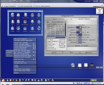

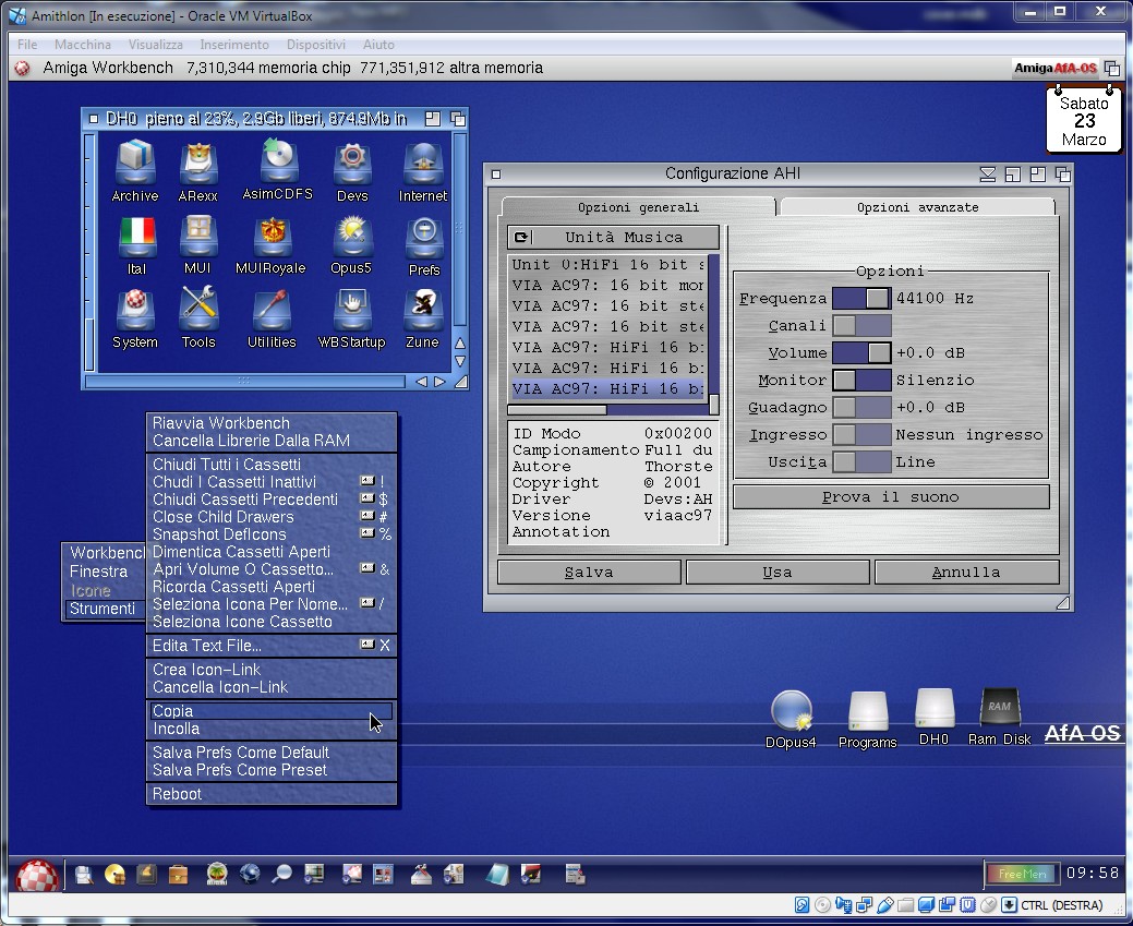

Messaggioda AMIGASYSTEM » ven mar 22, 2019 4:09 pm
Aggiornato Amithlon-AfA-OS su VirualBox, ora la grafica è perfetta e anche AmiStart Funziona perettamente, non riesco a configurare Audio e Rete, un aiuto è ben accetto, apro una Discussione QUI

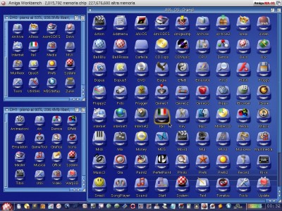

Messaggioda AMIGASYSTEM » ven apr 19, 2019 2:37 pm
Mi sono divertito a creare delle nuove icone Dual-PNG "Cartella" per il mio sistema. Per fare questo ho miscelato delle vecchie icone PNG Amiga su una base "cartella" trovata in rete, le icone sono state generate in due misure con IconEditor su AfA-OS, al momento non sono molte ma con il tempo proverò a crearne delle altre in modo da coprire tutte le tematiche.

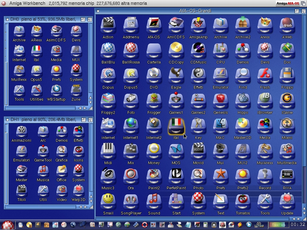

Messaggioda AMIGASYSTEM » sab apr 20, 2019 1:24 am
Trovato il tempo per creare altre Icone Dual-PNG in modo da completare il sistema, anche queste a doppia misura in modo che si possano utilizzare sia su OS3 che OS4.1, ogni giudizio è ben accetto :ammicca:

Messaggioda Seiya » sab apr 20, 2019 7:11 pm
belle icone.
Però dovresti anche consigliare altre soluzioni diverse da AFA_OS da modernizzare come AmigaSYS, BetterWB, Scalos, AROS Vision, Haage & Parnter 3.9. Ora come ora sembra solo un "Modernizzare il mio Afa_OS Workbench".
Ormai sai che Afa_OS non piace a tutti e molti preferiscono modernizzare il workbench che usano.
Messaggioda AMIGASYSTEM » sab apr 20, 2019 7:18 pm
Ho nominato AfA-OS perchè ci lavoro e perchè le icone le ho create su quell'OS ma rimane scontato che le icone saranno viste allo stesso modo anche su tutti gli altri Amiga OS a partire da OS 3.1 fino a OS4.1, naturalmente i sistemi RTG vedranno le icone come nello screenshot mentre i sistemi PAL si accontenteranno di una definizione meno qualitativa.

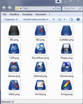

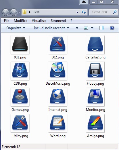

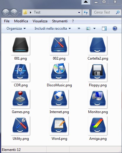

Dimenticavo ! le Icone Amiga Dual-PNG si possono usare anche su molte applicazioni Windows, naturalmente sarà mostrata solo la prima faccia, guardate lo screenshot.

Messaggioda AMIGASYSTEM » lun apr 22, 2019 11:41 pm
Così come la vedi non è disponibile, ho fatto un po' di ricerche sul Web una volta trovata la sagoma la modifichi gli aggiungi qualcosa e il gioco è fatto. Se sei esperto di grafica con Photoshop ci metti qualche minuto a crearla, io la mia l'ho fatta fare a mio figlio in modo da essere quanto più Amigosa possibile. Se poi non sei esperto visto che si tratta di icone personali puoi prendere un'icona già pronta dai vari sistemi Amiga e ci incolli quello che vuoi.
Fatto al volo una icona cassetto Amigoso partendo da una icona case presa dal Web, niente di speciale ma le ho fatte in cinque minuti.

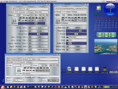

Messaggioda AMIGASYSTEM » mer apr 24, 2019 2:18 pm
Ecco come modernizzare alcuni Player Audio con delle graziose e sempre moderne GUI basate MUI.
Come potete vedere dallo screenshot ho configurato 3 GUI Frontend per MrMPEG, Player MP3, MrCAMD, Player MIDI via Hardware e MrMID Player MIDI via software, quest'ultimo utilizzato da Amiga sprovvisto di vero Hardware Midi, gli strumenti utilizzati sono delle campionature di ottima qualità.

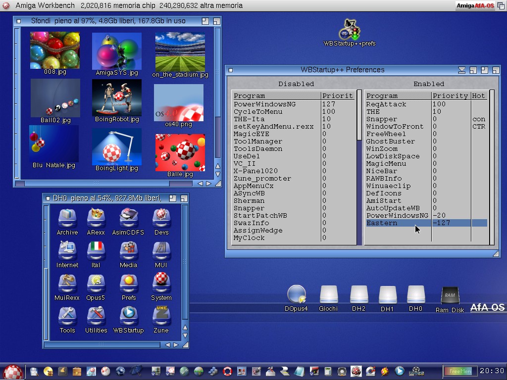

Messaggioda AMIGASYSTEM » dom apr 28, 2019 8:40 pm
schiumacal ha scritto:Ho provato Eastern, l'idea in se e' molto carina... anzi direi una cosa che mancava e che ora c'e'.
Pero' ho notato un problemino che cosi com'e' non risolvo.
Ho montato Eastern nel cassetto "WBstartup" per fare in modo che parta automaticamente all'avvio del Workbench.
Quando vado ad avviare Amiga, Eastern sembra non funzionare, mentre se lo lancio io dopo, cliccando sulla sua icona, il programma parte e funziona bene.
Allora sono andato a leggermi la documentazione e mi pare d'aver capito che ha un leggero problema di compatibilita' con "DefIcon" che ho montato anche nel cassetto "WBstartup".
La documantazione dice che Eastern se parte prima di DefIcon, poi non funziona, mentre se parte dopo funziona benissimo.
domanda:
Come faccio nel cassetto "WBstartup" a fargli capire che deve prima lanciare DefIcon e dopo Eastern ?
Trovato la soluzione, nel tuo caso per far funzionare Eastern dalla WBStartup dovresti farlo avviare per ultimo in questo modo Eastern schiva le applicazioni avviate dopo che probabilmente lo portavano al conflitto. Per fare tutto questo basta andare i Prefs, eseguire WBStartup ++ Prefs e impostare una priorità massima in negativo a Eastern, vedi screenshot !

Messaggioda schiumacal » lun apr 29, 2019 12:52 pm
Grazie Carlo :-)
