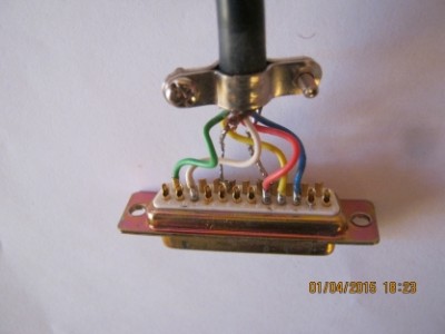

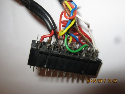

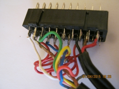

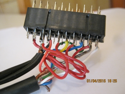

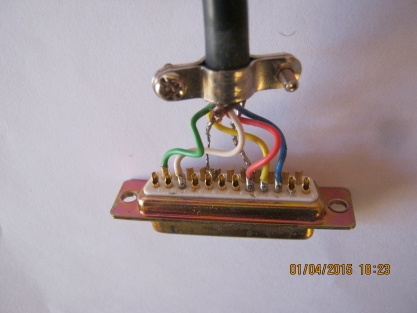

ciao, dopo aver letto il tuo messaggio, ho smontato la scart del cavo rgb-video di amiga. Ho notato che ci sono due fili liberi che non sono stati saldati, uno di colore marrone l'altro grigio. Sono questi due fili mancanti per creare il composito e i sincronismi giusti? Ti chiedo aiuto. Grazie, ciao.

Messaggioda cpiace64 » mer apr 01, 2015 3:35 pm
i colori sono poco identificativi, bisogna vedere anche nel connettore a vaschetta
metti un paio di foto

Messaggioda amistar » mer apr 01, 2015 9:38 pm
Ecco alcune foto, spero vadano bene:
foto1
foto2

Messaggioda amistar » mer apr 01, 2015 9:52 pm
Altri particolari:
foto3
foto4
