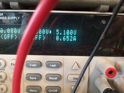

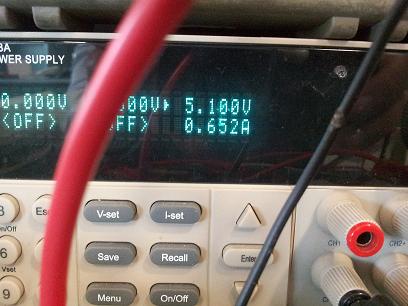

la tensione di alimentazione deve essere molto stabile e ben filtrata a 5V DC sul connettore d'ingresso! Consiglio infatti cavi corti ben spessi e possibilmente, per i piu' smaliziati, l'aggiunta sul retro di un condensatore ceramico smd da 100µF 16V o 25V in parallelo sui contatti dell'alimentazione. Cio' compensa in parte la caduta di tensione e riduce il rumore sulla linea. Il consumo di corrente massimo registrato e' stato circa 0.7A, quindi dotatevi di almeno 1A (sul sito del produttore indicano 2A ma per l'impiego con schede da bar probabilmente). Altrimenti l'FPGA impazzisce.

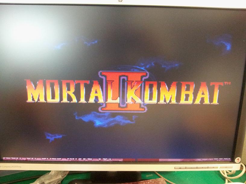

Messaggioda kinmami » ven gen 06, 2012 9:27 am
A 800x600 la visualizzazione e' sembrata fluida ed abbastanza buona con rarissimi artefatti.
Per il test ho utilizzato MORTAL KOMBAT 2 ed un LCD HP Compaq LA2205wg da 22 pollici appunto.
Non e' stato necessario agire sui trimmer per aggiustare i colori e vi assicuro che il dissipatore montato sul FPGA scalda quindi non rimuovetelo!
Se avrete cura nel fare i collegamenti, la qualita' finale sara' buona, piu' che accettabile.

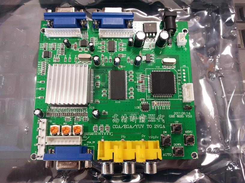

Messaggioda kinmami » ven gen 06, 2012 9:34 am

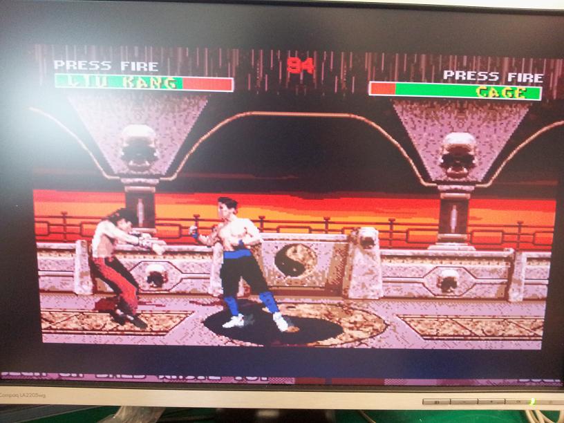

Prime foto

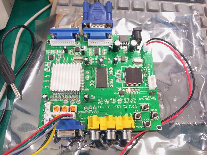

Messaggioda kinmami » ven gen 06, 2012 9:35 am

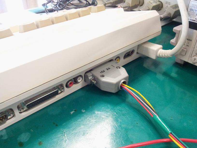

collegamenti provvisori durante il test

Re: 15Khz RGB CGA YUV Component Video YCbCr to VGA Converter
Messaggioda kinmami » ven gen 06, 2012 9:38 am

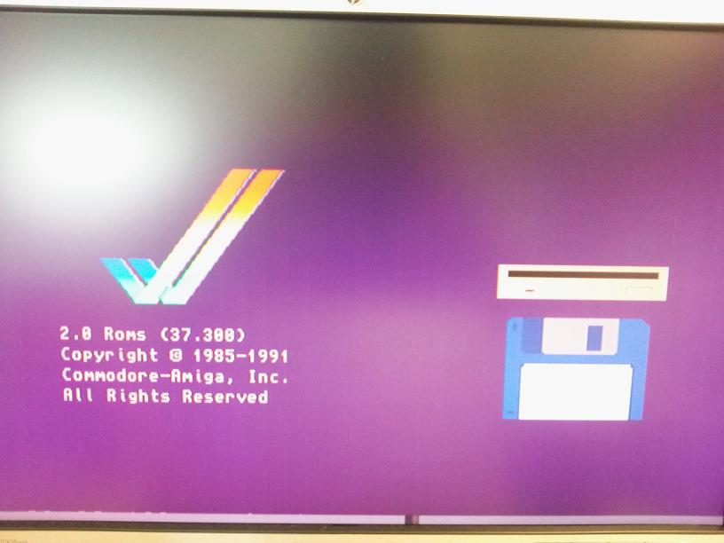

schermate di prova senza ottimizzazione risoluzione, aspetto, ect.
(scusate ma lavoravo a quattro mani su uno smartphone coreano e sull'Amiga) :scherza:

Messaggioda kinmami » ven gen 06, 2012 9:40 am
e questo non poteva mancare... :ahah: :happyboing: :boing:

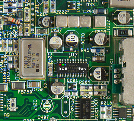

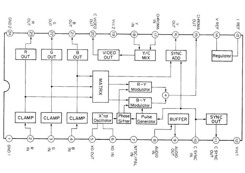

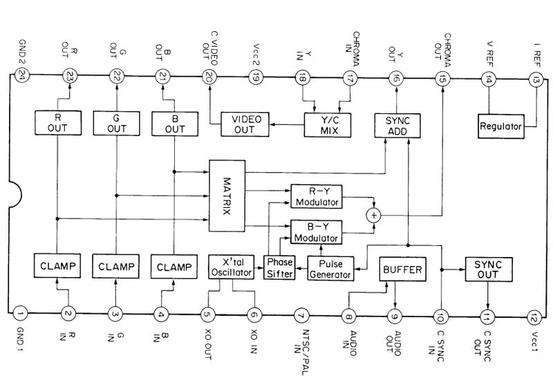

Ah! Dimenticavo...
la massa video, cavo NERO, puo' essere riportata al pin 1 oppure 24 dell'integrato Sony CXA1145M.

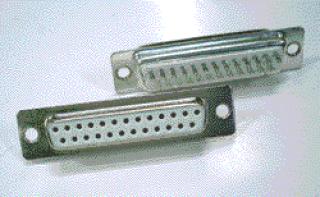

E per chi cerca connettori a 23 pin, posso consigliare il negozio on line in USA da dove li ho ordinati:
http://www.connections-usa.com/DB23FS-d ... ctors.html
merce rara! :tie:

Messaggioda cip060 » ven gen 06, 2012 10:16 am
Grazie di tutto e' possibile usare anche quelli 26 pin della parallela molto piu' facile trovarli basta tagliare diagonalmente i 3 pin con un seghetto :ride: :ride: lo faccio da anni purtroppo proprio perche' sono introvabili quelle a 23
Riguardo al cd 32 ci sono dei punti molto piu' facili da saldare e singolarmente piuttosto che scomodare il chip integrato
