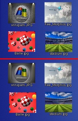

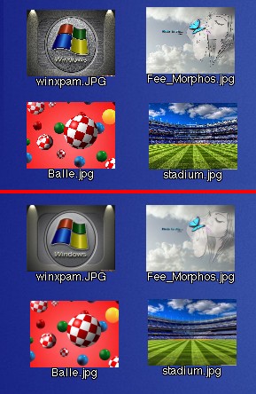

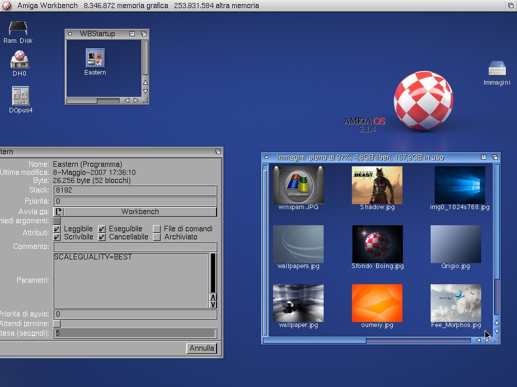

Neel Tooltypes hai aggiunto il paramentro per ottenere la amigliore qualità? se non fai questo otterrai delle anteprima non perfette (vedi screenshot allegato), inoltre se sul tuo OS3 utilizzi l'estensione AfA-OS per avere il massimo della qualità dovrai anche rinominare "picture_datatype.exe".

Messaggioda AMIGASYSTEM » sab feb 16, 2019 5:11 pm
I vari parametri da aggiungere nel Toltypes li trovi nel file Eastern.doc, per avere la massima qualità il parametro è questo:
SCALEQUALITY=BEST
Oppure
SQ=BEST

Messaggioda AMIGASYSTEM » lun feb 18, 2019 3:21 pm
Si non è una cosa importante ma senza quel parametro la grafica è brutta da vedere, comunque è molto ttrano l'ho testato su tanti OS anche di base, perfino su OS 3.1.4 funziona tutto bene (vedi sceensot), probabilmente hai qualcosa nel tuo sistema che va in conflitto..

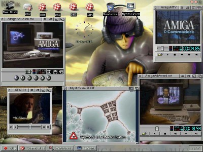

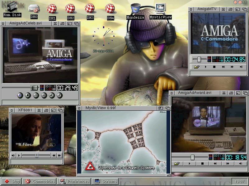

Ora parliamo di Player Video su OS3, in giro sui forum si leggono tante inesattezze dovute in gran parte alla poca conoscenza di AmigaOS e delle sue potenzialità. In passato su OS3 vi erano degli ottimi Player come AmiPeg, Riva, Mavi (Movieplayer), MPEGPlayer, Frogger, TapAVI e CyberAVI
Tra i più veloci Player senza ombra di dubbio vi erano CyberAVI, Frogger e Mavi (Movieplayer), quest'ultimo unico Player con una GUI Moderna che includeva vari Skin, quelli che vedete nello screenshot fatto da me tanti anni fa sul mio A4000.
In questi ultimi anni alcuni Player come Frogger e Riva sono stati aggiornati, su WinUAE risultano essere molto più veloci di quanto possono essere sul più potente Amiga OS3 o una moderna Vampire, di contro la loro incompatibilità con una moltitudine dei contenitori video esistenti, praticamente oggi Player inutilizzabili senza una dovuta conversione compatibile, cosa che ai giorni d'oggi non ha più senso praticare.

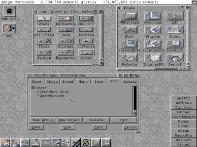

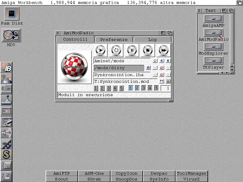

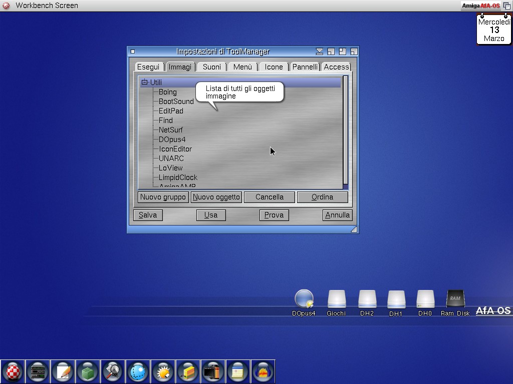

Tutorial Video: Configurazione ToolManager (aggiungere icone sul Desktop, spostare la barra applicazioni)
Parliamo ora di un software molto conosciuto ovvero ToolManager, un applicativo a me sempre stato ostico e antipatico e mai utilizzato sui miei vecchi OS. Ieri visto la richiesta di un utente che aveva avuto problemi a configurare questo Tools su un OS 3.1 RTG, mi sono deciso di testarlo. A primo acchitto il programma sembra essere complicato, ma dopo avermi studiato una configurazione già bella e confezionata su ApolloOS (almeno è servito a qualcosa), ho deciso di trasferire e migliorare questa configurazione su un mio OS 3.1 RTG. Terminata l'operazione visto la semplicità e l'espandibilità di questo Tools ho deciso di crearmi una nuova configurazione utilizzando pennelli di alta qualità prelevati qua e là tra le varie icone Dual-PNG trovate sul mio Sistema Operativo, allego due screenshot che mostrano ToolManager installato su OS 3.1 RTG e AfA-OS 3.9 BB4.
Ultima modifica di AMIGASYSTEM il dom mar 17, 2019 1:13 pm, modificato 2 volte in totale.

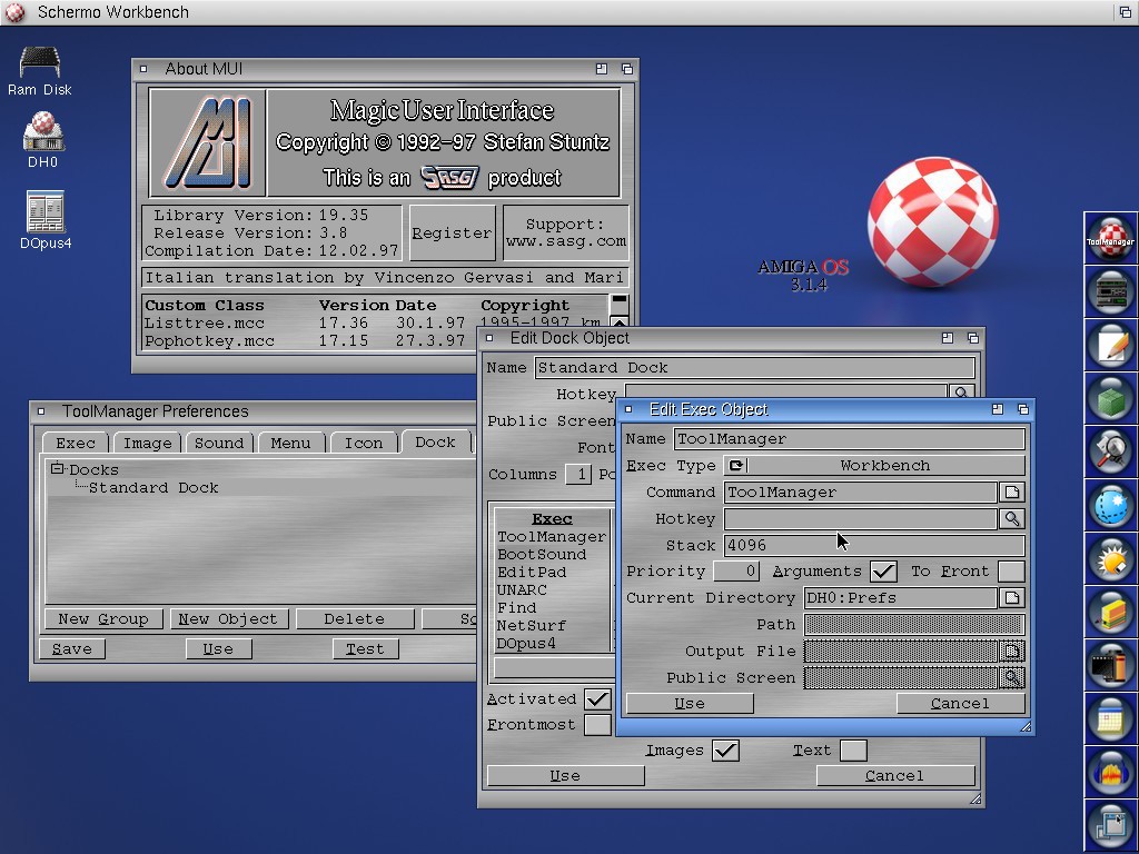

Testato ToolManager con pennelli aggiornati anche su OS 3.1.4 versione A4000, a mio avviso più performante e più potente rispetto alle altre anche se a cambiare è solo il KickStart. Come dicevo nessun problema ad installare ToolManager, unico inconveniente è l'incompatibilità nell'editare i dati del Tab "Dock" con le versioni più recenti di MUI, tutto bene con MUI 3.8, male invece con MUI 3.9, MUI 4 e MUI 5. In pratica cliccando su una delle voci in "Dock" si ottiene un crash del programma, credo comunque che la colpa non sia delle versioni aggionate di MUI ma della libreria "Popposition.mcc" ormai troppo vetusta. Nessuna colpa per OS 3.1.4lo stesso problema lo si risontra anche su OS 3.9.
