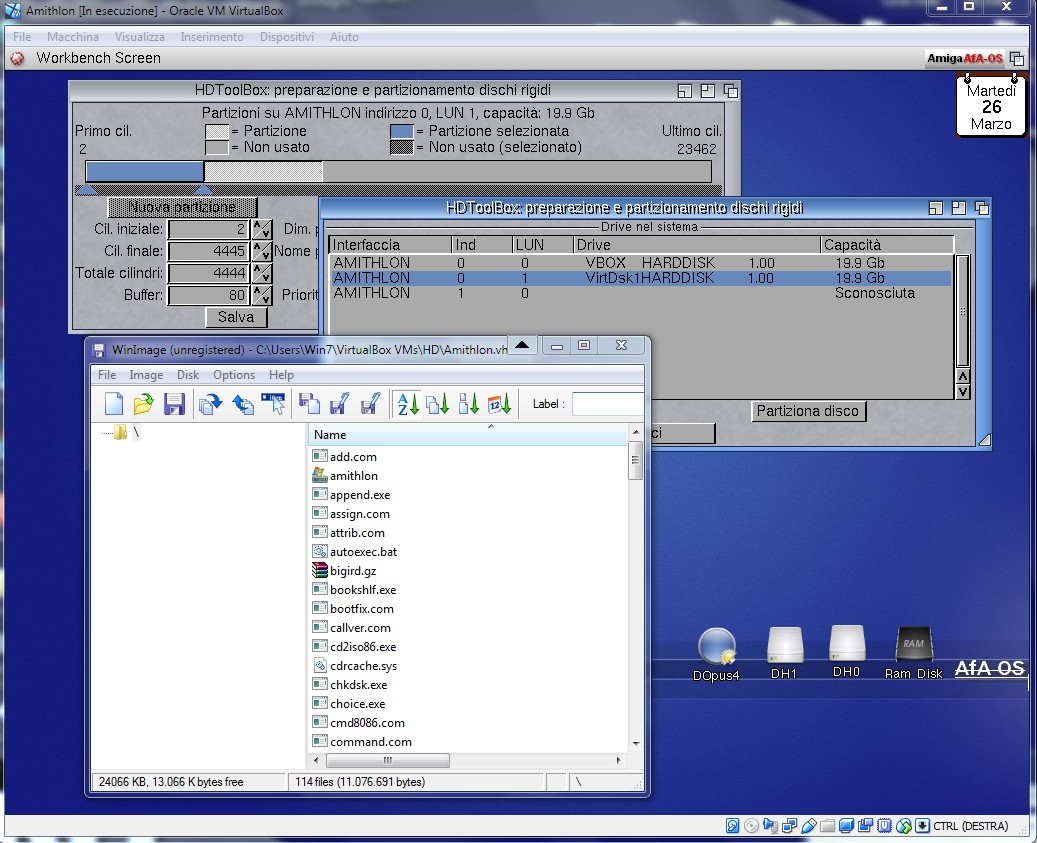

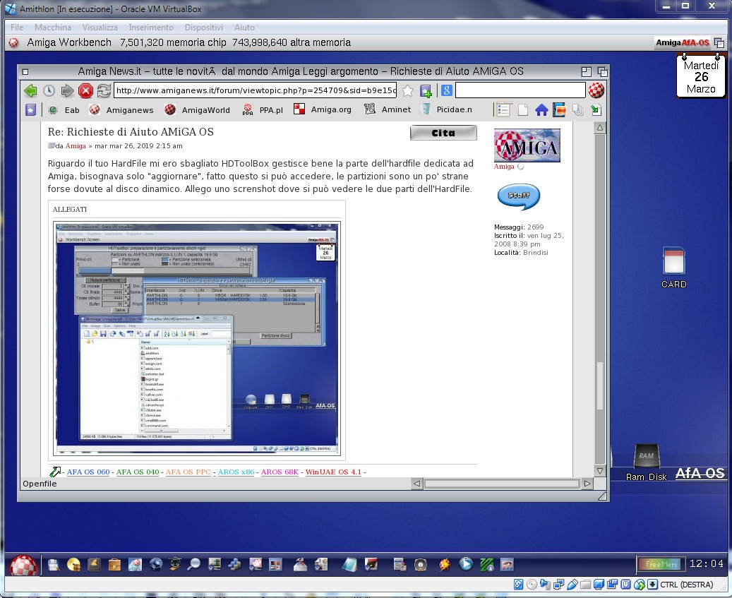

Messaggioda AMIGASYSTEM » mar mar 26, 2019 2:15 am
Riguardo il tuo HardFile mi ero sbagliato HDToolBox gestisce bene la parte dell'hardfile dedicata ad Amiga, bisognava solo "aggiornare", fatto questo si può accedere, le partizioni sono un po' strane forse dovute al disco dinamico. Allego uno screnshot dove si può vedere le due parti dell'HardFile.
