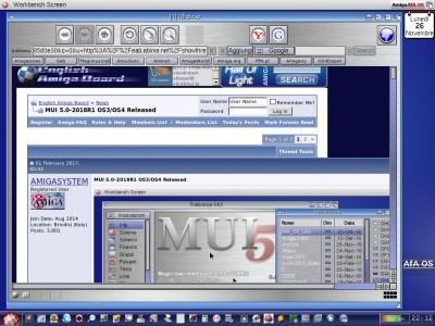

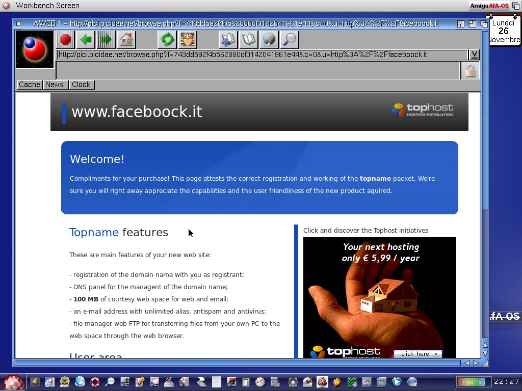

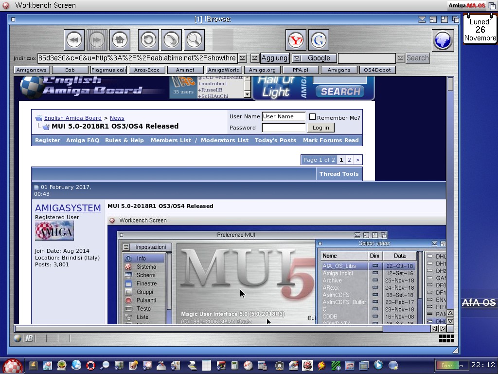

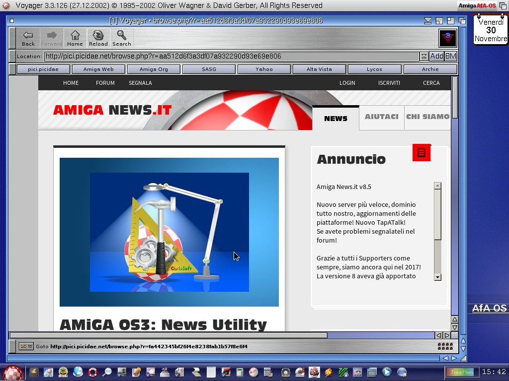

Sapevate che esiste una scorciatoia che permette su OS3 di far navigare vecchi Browser come Aweb e iBrowser su Pagine Web moderne e complesse che mai avrebbero potuto aprire normalmente. Bene, non si tratta di un trucchetto ma semplicemente un progetto di qualche anno fa che serviva sun Web per altri scopi ma utile per la nostra causa. I vecchi Browser su AMiGA con queasta scorciatoia risultano abbastanza veloci più di quanto si possa immaginare almeno su WinUAE, ma credo che possa funzioni anche su Amiga reali espansi.
Per ottenere tutto questo basta digitare sul vecchio browser "http://pici.picidae.net/", fatto questo basta digitare il sito che si vuole visitare nell'apposito Tab mostrato da "pici.picidae.net"
Messaggioda AMIGASYSTEM » ven nov 30, 2018 4:14 pm
Ebbene si, anche il buon vecchio Browser Voyager consente di visualizzare siti moderni, vedere per credere ...

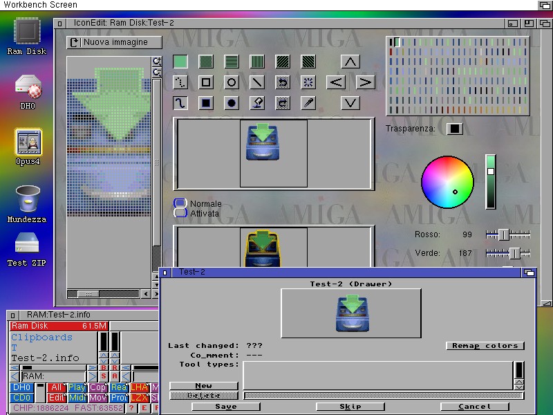

Per chi non lo sapesse è ora possibile grazie alla nuova Icon.library di Peter Keunecke caricare editare e salvare le Icone native OS4.1 tramite il buon vecchio IconEdit di OS 3.9. Naturalmente le icone salvate avranno una minore qualità e un minor numero di colori, tutto questo è dovuto al lavoro di conversione fatto dalla icon.library che ha trasformato le icone OS4.1 in icone OS 3.5 native. In allegato il test eseguito sul mio vecchio OS 3.9 che più di 25 anni fa girava sul mio A4000/060.

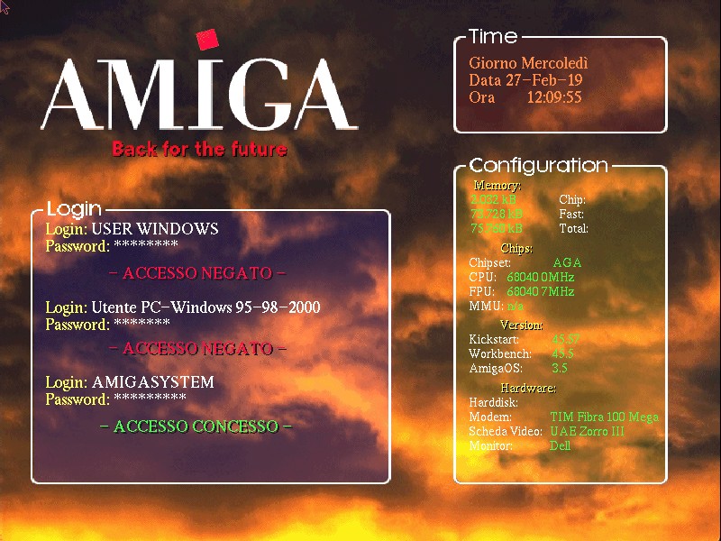

Qualcuno di voi ha mai utilizzato Rainboot? trattasi di una simpatica applicazione che consentiva su Amiga di avere un avvio multimediale personalizzato del Sistema Operativo.
Rainboot era un pacchetto commerciale poi reso disponibile gratuitamente su airsoftsoftwair.de, ora lo si può recuperare attraverso web.archive.org
Rainboot3: Triplice Test Video

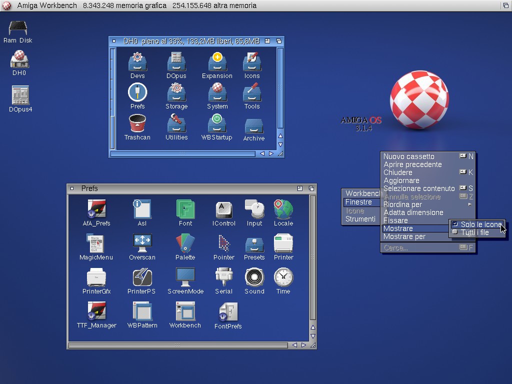

Nuovo OS 3.1.4: c'è molta confusione tra gli utenti riguardo questo nuovo OS, intanto bisogna precisare che esistono due versioni, una per A500/600/2000 ed una per A12000, per A4000 OS3.1.4 può essere installato ma non ha un suo KickStart specifico e non può aprire un Workbench in modalità RTG.
Installazione: Anche qui c'è poca informazione, tutto sarebbe più chiaro se si legge il manuale, bene OS 3.1.4 può essere installato con un KickStart 3.1.4 aggiornato fisicamente, ma può essere installato anche con un Kikstart precedente ovvero 3.0 e 3.1.
L'installazione naturalmente sarà differente, nel primo caso, quando si ha il KickStart 3.1.4 l'installazione sarà "liscia" ovvero non sarà richiesto alcun "Modules", diversamente se l'installazione avverà attraverso un KickStart 3.0 e 3.1, durante l'installazione verranno richiesti i "Modules" specifici in base alla distribuzione prescelta.
Altra cosa da sfatare è che se si avvia OS 3.1.4 da un KickStart 3.1 non occorre caricare il KickStart 3.1.4 con una procedura di "MapRom" o attraverso espansioni, una volta installati i "Modules" basterà solo avviare OS 3.1.4 e il KickStart 3.1.4 sarà ritrovato e caricato automaticamente.
Altra cosa da chiarire che crea confusione tra gli utenti non esperti è la protezione "P" (Pure) presenti sui file o librerie di sistema, questa protezione è importante e deve rimanere perchè questi file potranno essere utilizzati o ignorati in base al KickStart utilizzato.
Ultima modifica di AMIGASYSTEM il mer feb 27, 2019 1:18 pm, modificato 1 volta in totale.

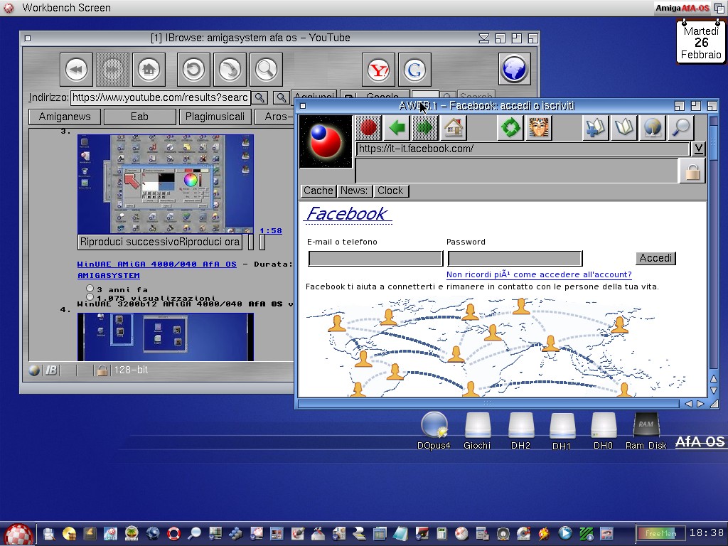

Visto che c'è tanta gente ancora che non riesce ad accedere con iBrowser, aWeb o Voyagere sui siti protetti "https", ecco una piccola guida su come configurare il vostro AmigaOS. Naturalmente si può accedere solo su protocolli crittografici TLS v1.0, per il TLS v1.1 o TLSv1.2 bisogna aspettare l'aggiornamento di questi iBrowse se mai ci saranno o usare l'escamotage da me descritta sopra inizio discussione. Nessun problema per questi protocolli per chi usa NetSurf che può accedere in una più vasta gamma di portali.
Ecco la procedura, che trovate anche QUI in inglese, dove ci sono anche altre info che potrebbero interessare:
- Crere una cartella di nome "AmiSSL" in "SYS:Prefs/Env-Archive/"
- Eseguire da una Shell il comando "setenv save AmiSSL/SSL_CLIENT_VERSION tls1"
- Fatto questo verrà creato il file "SSL_CLIENT_VERSION" in SYS:Prefs/Env-Archive/AmiSSL/
- Il file di testo "SSL_CLIENT_VERSION" creato dovrà avere nel suo interno questa testo "tls1"
- Verificare che il file "SSL_CLIENT_VERSION" sia stato creato e salvato in SYS:Prefs/Env-Archive/AmiSSL/
- Riavviare AmigaOS e tutto dovrebbe funzionare almeno per gli https consentiti.
