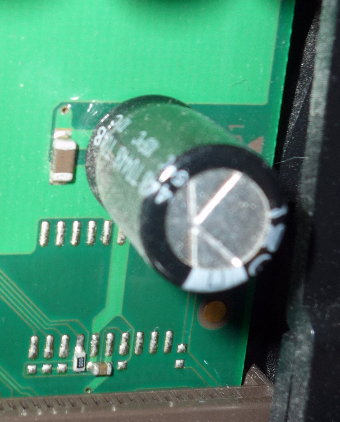

Amiga Supremo ha scritto:magari se puoi, postaci una foto ad hoc e per toglierti ogni dubbio, prova a contattare bPlan. :ammicca:
Ecco la miglior foto che son riuscito a fare senza rimuovere la CPU(ci ho pure provato ma stà così dura che non ho insistito per apura di fare danni...)..
Va bene?
Quì la resistenza proprio no c'è... :P
PS IL test col lame di cui sopra sarebbe interezzante anche se fatto da un utente MOS e uno OS4.1 con altre CPU se avbete 5 minuti :)

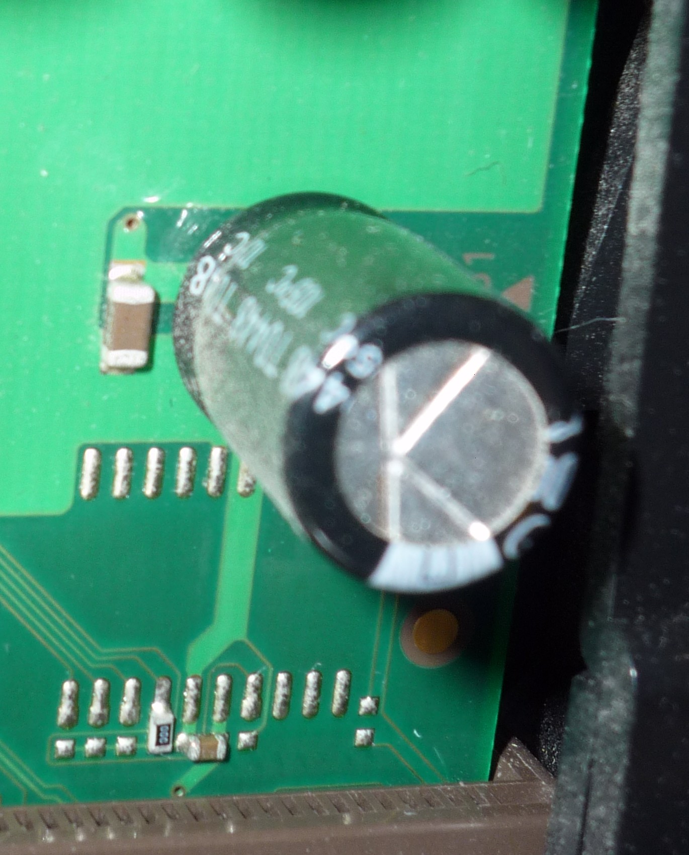

Ecco il particolare della CPU card...

Questa sera già che c'ero e evevo un po' di tempo sono andato dal tecnico e ho fatto fare le saldature...
Per non "esagerare", ho fatto portare il moltiplicatore a 8.5x
Ora quando guardo con Ranger la velocità della CPU ho finalmente quella che dovrebbe essere e cioè 1131...si vede che effettivamente il ponticello 2 per qualche strano motivo era in corto da qualche parte anche se pure il tecnico mi ha detto che non aveva segni particolari oltre cheabbiamo provato col tester ed era aperto...bo...
Al momento il Pegasos2 è accesso dalle 20 circa senza segni particolari di problematiche varie...vedremo cosa succeerà nei prossimi giorni...
