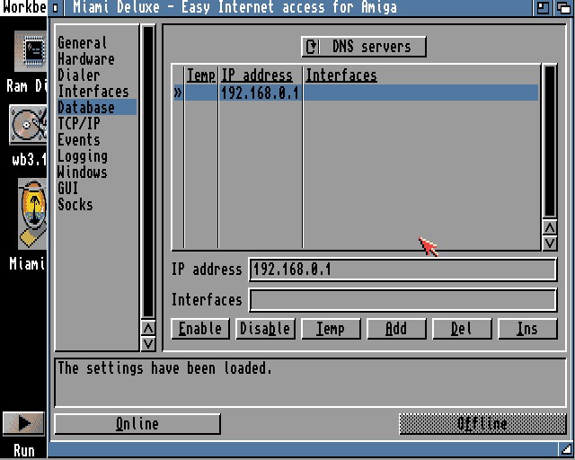

Messaggioda amistar » ven mag 24, 2019 8:45 am
Niente da fare. ieri ho fatto un po' di prove, sono riuscito a capire come cambiare i dati di accesso al router, ho modificato la chiave di cifratura, da wpa2 a wpa/wpa2, ma non funziona, la scheda di rete pcmcia wifi, è una z-com xi-300 con firmware compatibile con wpa2-aes, non ho più la pcmcia wifi di easynet perchè non mi funziona. Ho seguito la guida di savior. C'è qualcosa che non va, ho provato a impostare tutto in automatico su DHCP mi esce un messaggio di errore da ibrowse:
Ricerca host fallita, voce dns non trovata....

Messaggioda AMIGASYSTEM » ven mag 24, 2019 10:57 am
Bene se la Scheda di Rete Amiga supporta WPA/WPA2 non dovresti avere problemi con la Guida postata da Slavatore, prima però devi ripulire il sistema dalle vecchie impostazioni in particolare quella di EasyNet, elimina dalla user-startup e env-archive le voci aggiunte dall'installazione di EasyNet e prism2v2.
Io non ho il tuo Hardware è non posso aiutarti più di tanto, magari ti posso aiutare se incontri qualche errore nell'installazione, se non dovessi riuscire con la guida citata sopra ho trovato questa bella Guida per EasyNet che sembra essere più intuitiva dove potrai verificare e individuare da subito la tua Rete Wireless. Naturalmente anche qui dovrai ripulire la user-startup e la env-archive dai vari file installati precedentemente.
Prima di installare EasyNet installa prima "prism2v2" e dopo l'installazione accertati di avere "prism2.device" in "DEVS", "WirelessManager" e "WPA_passphrase" in "C" e il comando in User-Startup che esegue "WirelessManager", allego un piccolo video che mostra come installare EasyNet:
