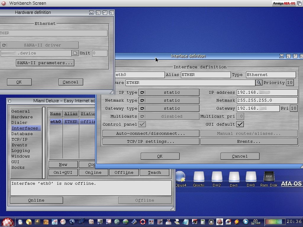

Miami è facile da configurare, una volta eseguito MiamiDX devi aggiungere i dati del tuo Router, come esempio allego la mia connessione.
Riguardo EasyNet non posso aiutarti perchè non ho questo software :(
Per configurare MiamiDX, guardando il mio screenshot se il tuo Modem Router ha come indirizzo 192.168.1.1, tu metterai questi valori:
- IP Adress 192.168.1.X (al posto della X qualsiasi numero da 2 a 255)
- Netmask 255.255.255.0
- Gateway 192.168.1.1 (Modem Router)
- Alla voce Device aggiungi il tuo Device (quello della tua scheda di rete file .device che dovrebbe trovarsi in DEVS o DEVS/Networks/
