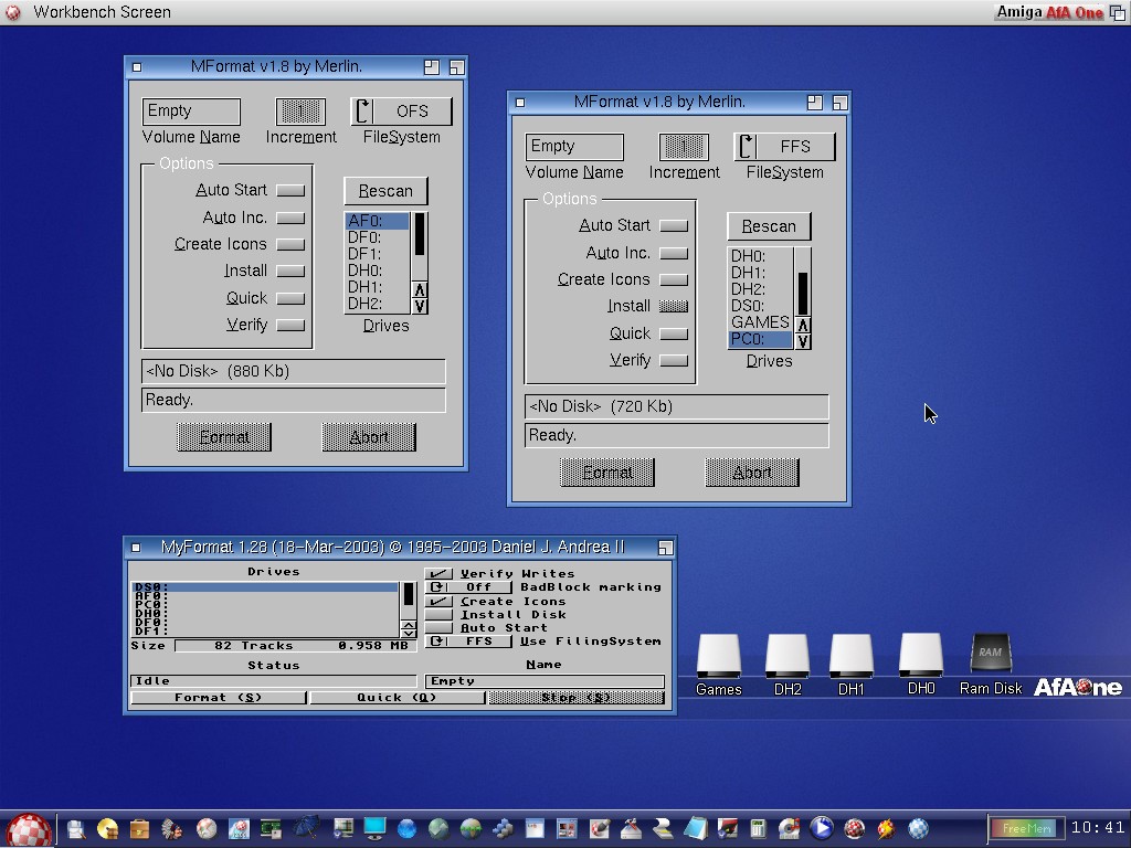

AMG_Novice_Usr ha scritto:Esattamente cosa è una Mountlist nel mondo Amiga?
Le MountList sono degli Script per montare un volume una periferica, a partire da 3.x in pratica sono quelli che trovi nella cartella DosDrivers in DEVS o in Storage, se presenti in DEVS verranno eseguiti automaticamente, se inceve sono solo presenti in Storage si potranno montare da una Shell o cliccando sulla Icona, in entrambi i casi sarà il Comando Mount ad eseguire lo script e montare il dispositivo. Negli OS 1.x e 2.x esisteva un solo script in DEVS e si chiamava appunto "MountList"
Io ho un driver esterno per floppy disk che interfaccio via USB 2.0 al mio PC/Windows … oggi su Amazon trovi questi floppy
drivers per 10 euro … e devo dire che per adesso ha funzionato molto bene.
Potrei quindi attaccare questo floppy driver via USB, per esempio, ad un MacMini G4 PPC A1103?
MacOS X (Tiger) riesce a vederlo, ossia è hot-plug? Oppure bisogna prima installare qualche driver?
Non conosco il MacMini G4 PPC e MOS se è per quello che ti serve, su AROS per esempio tutti i dispositivi USB come Pendrive, MemoryCard e credo anche il Floppy USB (io ho anche un Lettore Floppy e un Lettore CD/DVD esterno USB) vengono montati automaticamente come accade sui PC.
Voglio ricordare che su Amiga c'erano anche i Lettori Floppy HD da interno su A3000 e A4000 e da esterno per tuii gli altri modelli supportati, su Amiga la capacità dati supportata dai Floppy era 880KB/1.76MB lato Amiga e 720KB/1.44 per PC0/PC1 etc. questi floppy potevano essere bootable e non necessitavano di alcun software per la scrittura/lettura, in pratica erano uguali in tutto e per tutto ai i Lettori Foppy DD sia quelli interni che esterni, unica differenza nella velocità almeno nei miei modelli riscontravo una velocità maggiore rispetto ai Lettori Floppy DD.
Inoltre sfruttando il Filesystem PFS i Lettori Floppy DD e HD aumentano la velocità di lettura e scrittura notevolmente, ma anche questi perdono l'avvio diretto (bootloader) e per vedere il contenuto del floppy DD/HD bisogna fare prima il montaggio attraverso una Mountlist (AF0).
Su Amiga esistono anche Device terzi che aumentano la capacità dei Floppy fino a 984KB/1.968 MB in questo caso diventano floppy solo Dati perchè perdono il boot, la zona dedicata a questo scopo veniva ingoblata nella formattazione.
Aggiungo anche dei particolari programmi di formattazione per floppy con settori rovinati, questa applicazione formattava il floppy celando i settori rovinati e sfruttando solo la parte sana del floppy, la capienza finale del floppy era data solo dai settori "sani"
Estraggo ora il floppy disk (700KB), formattato con MacOSX/HFS e foraggiato con qualche file, e lo inserisco in DF1/PC1 di A1200
Non lo vedrai mai, su OS3 nativamente non esistevano Porte USB e quindi non esistevano neanche i Driver, adesso con le nuove espansioni e con i driver forniti credo si possono collegare, ma qui non ho alcuna esperienza.
reale: devo quindi possedere ed avviare il file-system CrossMAC, file magari da mettere in Sys:L, per poter vedere quel floppy?
No come detto il CrossMAC serviva per montare Floppy, CD e Hardisk MAC Nativi, a te serve prima montare la periferica USB
Allego screenshot dove gran parte dei device citati sono montati e pronti per formattare:
